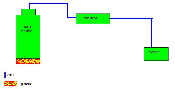

Mam pytanie - zrobiłem dziś troche zacieru bimbrowego. No i podczas fermetacji chce zmienić sprzęt. Potrzebuje tego na sylwka :P No to modernizacja:
-Grzałka elektryczna
-rurki szklane
-chłodnica chemiczna (nie samoróbka)
No i mam obawy czy rurki szklane wytrzymają ciśnienie (od zacieru) ??
Zamieszczam fotki zamierzonych planow i stare czasy.

zmartwię cię.. na własne potzreby to można sobie winko robić, ale pedzenie bimbru jest już nielegalne. Co do aparaturki - mogę ci tylko poradzić żebyś wstukał w googlach, wszedł na jakies forum o bimbrownictwie i dowiedział się jak wygląda aparatura odstojnikowa (pot-still), nie będzie to jak z kolumny rektyfikacyjnej ale na pewno lepsze niż takie bezpośrednio do chłodnicy. O cisnienie się nie martw, chyba nie zamierzasz zatykac końca chłodnicy? zwykle stosuje się wężyki silikonowe lub rurki miedziane (szkło to delikatna sprawa) zreszta wejdz na stosowne forum to wszystkiego sie dowiesz (domyslam sie ze nie moge tu podac linka)

Ale wie może ktoś w końcu czy rurki szklane utrzymają ciśnienie? Bo o to mi tylko chodzi...

idz na zlom i wytnij z lodowki albo radiator lub takie miedziane rurki sa na dole albo poprostu silikonowe - nie sa drogie

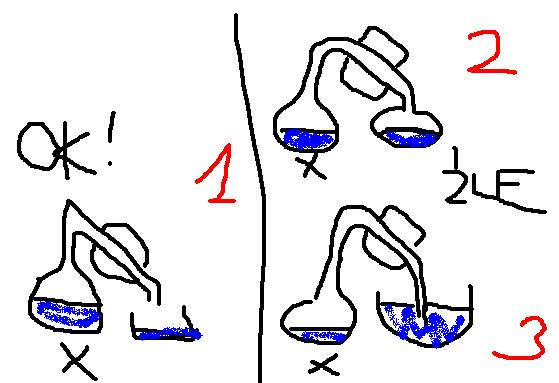

jaozyrys juz Ci odpowiedzial
a ja Ci odpowiem pytaniem: JAKIE CISNIENIE ?
widac ze nie masz zielonego pojecia na temat destylacji, jak i tej prostej jak i frakcyjnej
ale zebys sobie krzywdy nie zrobil
1. uklad otwarty z wymiana cisnienia z otoczeniem - nic sie nie stanie - nie narasta cisnienie w ukladzie - uklad poprawny
2. uklad nie poprawny - zamkniety uklad, gdzie odbieralnik jest uszczelniony z wyjsciem z chlodnicy - tam sie zbiera cisnienie - a tym samym moze nastapic rozsadzenie aparatury (i nei wazne czy szklo czy nie)
3. uklad czasowo otwarty - to znaczy, na poczatku byl ukladem z punktu pierwszego, ale pozniej okazalo sie ze odbierana ciesz na na tyle wysoki poziom ze zaczyna zatykac wylot z chlodnicy, a tym samym cienienie wewnetrzne zaczyna rosnac
a na koniec - rurek z jakiego szkla chcesz uzyc ? :) bo szklo szklu nie rowne i wytrzymuje rozne wartosci cienienia - ale nie wazne jakiego szkla uzyjesz - wazne aby zmontowac poprawnie aparature destylacyjna

typ 3 destylatora mozna chyba zrobic z naczyniem zabezpieczajacym jak w sekowskim produkcja HCl

Daj spokój, 3 też moze byc. Jak aparatura miałaby sie rozpaść od 5cm słupa bimbru to powodzenia :lol: Nie destyluj na ogniu z takim sprzetem :lol:
5 lis 2007, o 17:02
powiem tak - jesli bedzie robil zacier np. 200 litrow, natomiast wezyk z chlodnicy bedzie na dnie drugiego zbiornika 200 litrow, moze dojsc wtedy do wypadku - dlatego tez radzil bym aby wyjscie z chlodnicy bylo jednak powyzej maxymalnej wysokosci cieczy jaka mozna osiagnac w odbieralniku :)
