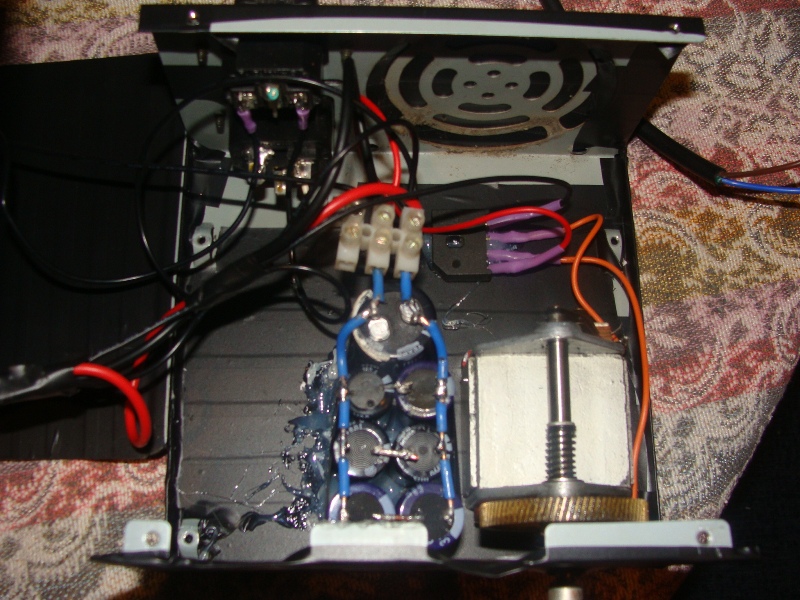

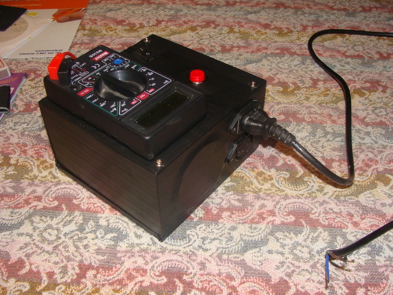

Chciałem zaprezentować moją nową zapalarkę elektryczną, którą właśnie wczoraj skończyłem robić. Budowa jej zajęła mi około tygodnia, ale to z powodu braku części. Zapalarka jest na bazie induktora telefonicznego. Budowa jej jest dość prosta:
- zasilenie - induktor telefoniczny(niestety musiałem zakupić na allegro)
- mostek prostowniczy( wyciągnięty ze starego monitora)
- kondensatory- jest ich w sumie 7 (trochę z monitora, z zasilaczy do kompa i ze starych lamp błyskowych)
- przełącznik i przycisk (zakupione w sklepie elektrycznym)

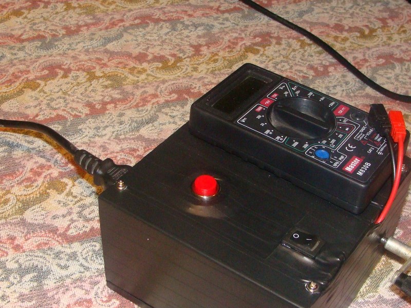

- miernik elektroniczny (miałem:)), wiem wiem może trochę głupio on wygląda(aczkolwiek mi się podoba) ale ma on dodatkową zaletę a mianowicie możemy przed samym odpaleniem ładunku sprawdzić rezystancję naszej spłonki czy jest ona sprawna, wystarczy tylko, że przekręcimy pokrętło na mierniku i wciśniemy czerwony przycisk( oczywiście przed kręceniem korbką). Miernik taki można kupić już za około 10zł i można na nim mierzyć napięcie do 1000V a analogowy do 250V kosztuje ok 15zł.

Nie popieram takiego sprawdzania ponieważ przy niektórych zapłonnikach może ono spowodować niepożądany zapłon.

Wszystkie profesjonalne zapalarki mają taki system kontrolny! jeżeli ktoś ma rozumek to na pewno nie zastosuje takiego rozwiązania na żarówce 20-50 mA, a robione druciki z reguły mają duży "zapas"

Niestety ale nakład pracy w twojej zapalarce jest odwrotnie proporcjonalny do ilości zużytej taśmy izolacyjnej… a tak na serio może gdybyś:
-zmienił obudowę na bardziej ergonomiczną i niemetalową
-zrobił płytkę drukowaną na kondensatory i mostek Greatza
-rozebrał miernik i zastąpił przełącznik obrotowy na jakiś powiedzmy 3 poz. zawierający spr. obwodu, stanu napięcia ,spoczynku w czasie odpalania.
-wyświetlacz wmontował bezpośrednio w obudowę
-wywalił niepraktyczne złącza na jakiś zacisk-może głośnikowy
to na pewno ktoś by się zainteresował Twoim proj. a nie pisał że to wypociny. Takie zapalarki można było prezentować z 10 lat wstecz gdy fora tego typu były w powijakach…

Lepiej przetwornicę dać i na akumulatorkach pojechać... 3x mniejsze, 10x lżejsze i miliard razy wygodniejsze. No... I bezpieczniejsze.

Pomiar rezystancji multimetrem cyfrowym to grubo poniżej minimalnego prądu odpalenia czegokolwiek, nawet LED by się nie zaświecił. Jeśli chodzi o robienie płytki pod mostek Graetza to gruba przesada. Obudowa jest trochę duża ;) i wygląda masakrycznie. Jeśli chodzi o przetwornicową zapalarkę, to za niedługo postaram się opublikować trochę lepszy schemat od mojej obecnej. Powiem tyle że moja zmieści się w tym pudle w liczbie 4 sztuk ;) no ale zasilanie korbą jest dość praktyczne mimo że porafi być wkurzające przy paru ładunkach.
ale w tych konkretnych warunkach:
...a nie widzę niestety żadnego opornika :cry:
