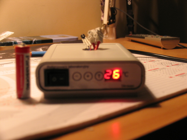

Posty: 40
Po co Atmega32. Sam zrealizowałem sobie podgrzewacz laboratoryjny o mocy 250W na Atmedze8.
Co do sterowania tą łaźnią jeżeli koniecznie chcesz użyć komputera to najłatwiej będzie to zrealizować portem COM. Z tego co mi wiadomo Delphi ma gotowe biblioteki portu szeregowego, do tego podłączasz jeszcze Atmege LM35 do 10-bitowego przetwornika analogowego. Optotriak i triak pod którąś linię portu B;C;D I RxD i TxD to portu COM i git.
Jeszcze prościej będzie to zrobić na samej atmedze. Jedyny problem jaki zauważam to większość czujników temp czy to na magistrali 1-wire; I2C; czy typu LM35 działają do 150*C ale jeżeli ma być do łaźnia tylko wodna to git.
Żeby nie być gołosłownym zamieszam zdjęcie mojego home-made sterownika do podgrzewacza laboratoryjnego bez grzałki. Teoretycznie może on wytrzymać obciążenie mocą 800W, ale to by wymagało mocniejszego chłodzenia triaka, dlatego 300W jest moim zdaniem optymalną wielkości.
Komentarz: Zdjęcie sterownika podgrzewacza laboratoryjnego.
