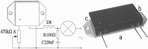

Najprościej to zrobić w ten sposób, wykorzystując układ z załącznika KDSF35 lub 20 różnią się tylko możliym obciążeniem. Oczywiście aplikacja dotyczy tylko silników na prąd zmienny. Poza tym można ją wykorzystać do regulacji temperatury w czaszach grzejnych. sam układ można już kupić za 15 zł. Nie sugerować się nazwą z rysunku bo ta zależy od producenta, najczęściej wygląda to tak jak napisałem, a sam układ ma tylko jeden otwór do mocowania do radiatora w środku obudowy.
UXKSF200.jpg [ 7.75 KiB | Przeglądane 18195 razy ]
4 kwi 2007, o 10:11

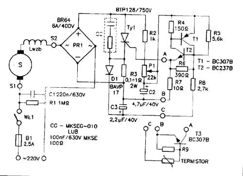

Odkopałem dinozaura, ale co mi tam, skoro nareszcie mam coś konkretnego, a wygrzebanego niedawno z sieci:
W artykule opisano prosty układ regulacji prędkości obrotowej silników szeregowych prądu zmiennego. W układzie zastosowano prądowe sprzęże¬nie zwrotne, co w zdecydowany sposób poprawia charakterystykę obciążenia silnika przy małych prędkościach obrotowych. Układ może zna¬leźć zastosowanie w różnych urządzeniach domowych: odkurzaczu, wiertarce, mikserze, itp. Wykonanie regulatora jest proste i tanie ok. 10 zł, dla porównania można dodać, że nowoczesny odkurzacz z elektronicznym regulatorem ciągu jest o ok. 100 zł droższy od tego samego modelu bez regulatora.
Wykaz elementów
Ty1 - BTP 129-750
(BT 151-650, BT 152-650 w zależności od mocy )
T1 - BC307B T2, T3 - BC 237 B
Dl - BAVP 17-21 (1N4841)
PR1 - BR 64 6A/400 V
R1 - 1 M/0,25 W
R2 - 1 k/0,125 VV
R3 - 0,1-1 /2 W
R4 - 150/0,125 W
R5 - 5,6 k/0,125 W
R6 - 390 /0,125 W
R7 - 10 /0,125 W
R8 - 2,7 k/0,125
R9 - 1 k/0,125 w (zależnie od temp. wyłączenia silnika)
P1 - 22 k-A potencjometr typ SV 451 N, SVP 453 N
NT - termistor NTC 4,7 k typ dowolny
Cl - 220 nF/630 V MKSE-018-02
C2 - 4,7 F/40 V typ 04/U
C3 - 2,2 F/40 V typ 04/U
CG - 0,1 F-100 , MKSEG-010 (lub rez.100 z szeregowo połączonym kond. 0,1 F/400V MKSE-018-02)
bez tytułu.JPG [ 30.1 KiB | Przeglądane 11601 razy ]
30 mar 2008, o 14:46

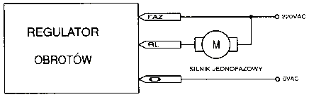

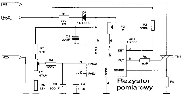

I jeszcze jedna, moim zdaniem ciekawa propozycja, tym razem z forum elektroda.pl:
Wysokiej klasy sterownik prędkości obrotowej do jednofazowych silników elektrycznych U2008B (Telefunken) jest doskonałym przykładem specjalizowanego układu scalonego najnowszej generacji. Posiada wbudowany moduł zapewniający miękki start sterowanego silnika, blok kontroli poboru prądu przez obciążenie (detekcja przeciążeń) oraz prosty stabilizator obrotów silnika, który wykrywa zmiany napięcia sieci i odpowiednio do nich zwiększa lub zmniejsza kąt otwarcia triaka, regulując moc dostarczaną do obciążenia. Oprócz tego w strukturze układu zintegrowano stabilizator napięcia zasilającego, precyzyjny komparator oraz źródło napięcia odniesienia. Całość jest zamknięta w obudowie DIL8.
Podstawowe parametry U2008B:
- pobór prądu przez układ nieobciążony max. 3mA;
- maksymalny prąd obciążenia: 125mA;
- napięcie zasilania 14,6... 16,8V.
Elementy D1 i R1 ograniczają napięcie zasilające do wartości bezpiecznej dla układu scalonego, a także jednopołówkowo prostują to napięcie. Kondensator Cl filtruje napięcie zasilające. Elementy R3, R5 oraz P1 są dzielnikiem napięcia z możliwością jego regulacji, służąc do zadawania wielkości mocy dostarczanej do obciążenia. Dzięki zastosowaniu rezystora R2 bezpośrednio dołączonego do przewodu fazowego, wewnętrzne bloki synchronizacyjne DS1 sterują włączaniem triaka w sposób synchroniczny z przebiegiem napięcia zasilającego. Minimalizuje to w znacznym stopniu zakłócenia radioelektryczne. które powstawałyby podczas impulsowego przełączania dużych indukcyjności (a taki właśnie charakter mają uzwojenia silników elektrycznych) przy dużych wartościach napięć zasilających. Nie mą więc potrzeby ekranowania regulatora. można także pominąć filtry sieciowe. Poziom generowanych zakłóceń jest znacznie mniejszy niż podczas korzystania ze standardowego zasilacza impulsowego.
Podczas montażu i uruchomienia należy zwrócić uwagę na zapewnienie warunków bezpiecznej pracy - układ nie jest separowany od sieci elektroenergetycznej, a część elementów jest bezpośrednio dołączoną do przewodu fazowego sieci.
W egzemplarzu modelowym elementem wykonawczym jest triak TICA3112 o maksymalnym prądzie przewodzenia 16A, co daje możliwość sterowania obciążeniem do ok. 3,2kW. Jeżeli przewiduje się sterowanie tak dużymi mocami, należy pamiętać o pogrubieniu ścieżek doprowadzających masę oraz prąd obciążenia do triaka lub zamontowanie go poza płytką (najlepiej na radiatorze); miedź, którą pokryta jest płytka, może przewodzić prąd do ok. 2A. Regulator współpracuje także z wieloma innymi typami triaków (doskonale spisują się elementy firmy TAG); należy jednak unikać podzespołów produkowanych przez Teslę (KT206 itp.) ponieważ kilka z nich uległo uszkodzeniu podczas prób w zalecanym przez Telefunkena układzie aplikacyjnym.
Jak wspomniano wcześniej, układ U2008 ma możliwość stabilizowania prądu płynącego przez silnik, zmniejszając wpływy wahań wartości napięcia zasilającego. Wiąże się to jednak z niewielką modyfikacją układu - w szereg z triakiem należy włączyć rezystor pomiarowy Rp, na którym jest mierzony spadek napięcia. Wartość tego napięcia powinna wynosić 250mVAC, dlatego rezystancję należy dobrać w zależności od indywidualnych wymagań.
Wymiary płytki: 50x60mm
Wykaz elementów:
Rezystory
P1: 47kW/A pot. do druku
P2: 1MW pot. miniaturowy
R1: 22RW/2W
R2: 680kW/2W
R3: 220kW
R4: l00W
R5: 15kW
R6: 180W
Kondensatory
C1: 100pF/25V
C2: 4.7uF/25V
C3: 100nF/63V
C4. 3,3nF/63V
Półprzewodniki
D1: 1N4005
Th1: dowolny 600V
US1: U2008B
regulator_avt_silnika_elem.gif [ 9.11 KiB | Przeglądane 17200 razy ]
regulator_avt_silnika_blok.gif [ 2.65 KiB | Przeglądane 17200 razy ]
regulator_avt_silnika.gif [ 6.53 KiB | Przeglądane 17200 razy ]
30 mar 2008, o 14:53

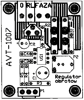

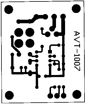

i jeszcze płytka do tego
regulator_avt_silnika_sch2.gif [ 6.7 KiB | Przeglądane 17193 razy ]
regulator_avt_silnika_pcb.gif [ 4.96 KiB | Przeglądane 17193 razy ]
30 mar 2008, o 14:54

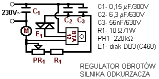

Mam coś jeszcze ciekawszego :D . Regulator obrotów który wyciągnąłem z odkurzacza! Schemat jest wręcz banalny, a cena powalająca-ok.5PLN. W oryginale zastosowano potencjometr 2,2kOhm, ja radzę zastosować większy, np 6,3 kOhm, żeby silnik tak nie zasuwał. Myślę, że ten układ nadawałby się także do regulacji mocy innych silników i np czasz grzejnych, co przy takiej cenie zachęca wręcz do eksperymentów:) Pozdro

W mniejszych miejscowościach może być problem z zakupem jakiegokolwiek diaka, to nie są popularne elementy. Bo tyrystor się wsadzi dowolny...

@arion: nie widze wyjscia tego ukladu, chyba ze kryje sie on pod tajemniczym "M". Dobrze mysle? (ze schematami miewam klopoty, bo glownie audio robie:P i tam sa troche inne zasady czasami)
@szalony: http://sklep.monster.pl/ProduktSzczegol ... arId=19882 mozna zamowic, bo to droga zabawa nie jest! po za tym mozesz odrazu zamowic wszystkie czesci zeby nie placic za wysylke 4 razy wiecej niz za czesci! ;)

Masz racje (M) to silnik, jeśli chodzi o wszystkie elementy będą kosztować grosze i wszystko w necie znajdziesz, najlepiej kupować w jednym sklepie.

Raczej watpie czy uda się złożyć ten układ za 5 złotych. Sam triak w sklepie kosztuje ok. 4 zł (a sklepy internetowe odadają ze swoimi niskimi cenami, gdy,ż nie ma sensu trzech części przez internet kupować i za przesyłke zapałcic 15 zł.

Tym bardziej że do chłodzenia tego układu potrzebny jest jeszcze radiator.
