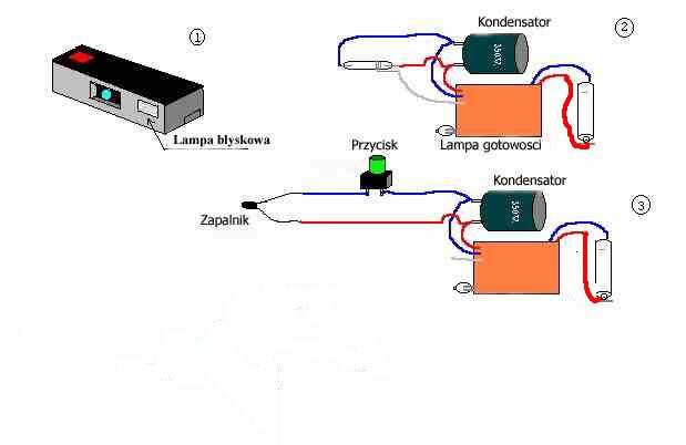

Witam mam problemik z moją zapalarką poniżej przedstawiam fotke jak co jest wykonane. Bateryjka 1.5V i za chiny ludowe nie mogę na 10cm kabla przepalić ptfu co ja mówię nawet nie chce się zaświecić drucik. mój kond to 470uF na 400V ładuje ok minuty i jak potrę o siebie kabelki to idą dorodne iskry ale kabelka żadnego nie ruszy :( nie wiem czemu. proszę o pomoc. Proszę nie zwracać uwagi na oznaczenia konda na obrazku.

Impuls jest za krótki a drut oporowy za gruby ,...
Masz 2 wyjścia :
- dać więcej kondensatorów
- dać cieńszy drucik
Pozdro TB303
