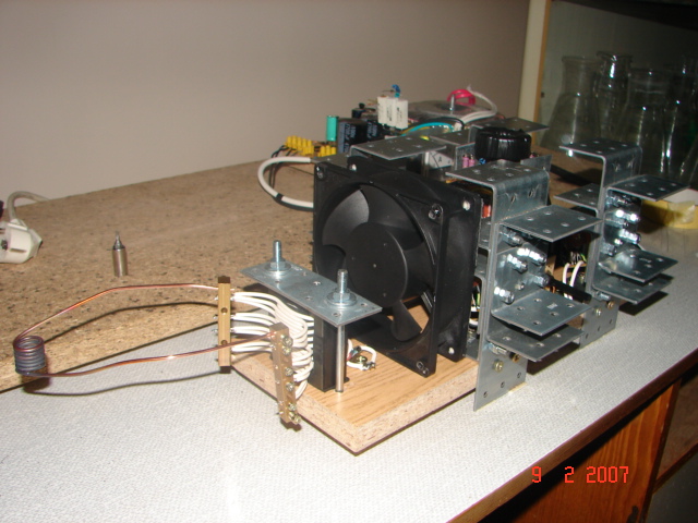

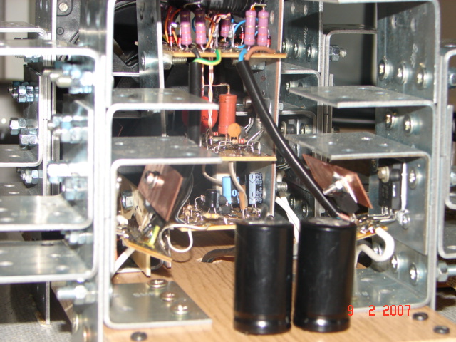

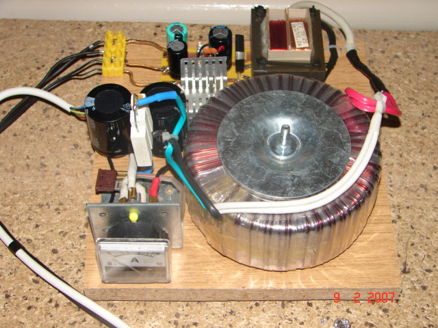

To wszystko prawda, Maxipalia. Chodziło mi o to, że układ Dbravena to nie epoka lat 70/80, tylko błędne rozwiązanie i tyle. Sam cieszę się, że żyję w czasach, kiedy żeby zbudować piec indukcyjny nie trzeba uganiać się za lampami (zdjątka mojego prototypowego piecyka 0.5kW)
flaki.JPG [ 139.42 KiB | Przeglądane 9736 razy ]
zailacz.JPG [ 144.16 KiB | Przeglądane 9749 razy ]
widok.JPG [ 141.43 KiB | Przeglądane 9764 razy ]
