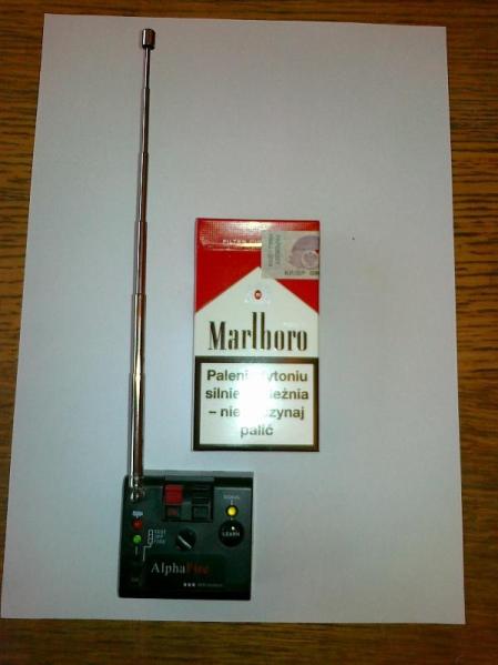

Testowanie obwodu zawsze jest potrzebne. Część problemów masz chyba z głowy, był brak anteny.
Sprawa kabelek czy antena teleskopowa to tylko sprawa estetyki, ale ładniej wygląda teleskopowa. Ja do swojej dokupiłem już, w obudowie jest tyle miejsca że bez problemu można zamontować.
Poniżej inna moja zapalarka z taką antenką ma zasięg 200m.
inna zapalarka.jpg [ 45.35 KiB | Przeglądane 15480 razy ]
