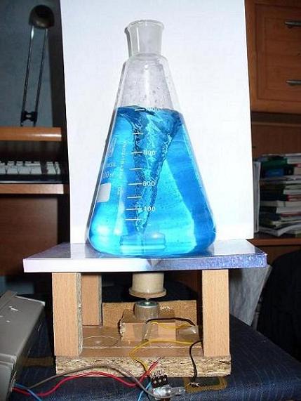

Moje mieszadło magnetyczne. Użyłem do jego zbudowania:
- 4 nagwintowane gwoździe :roll:
- sklejka 80x80mm
- wiatrak 80mm
- 8 nakrętek M4
- blaszka stalowa 15x50mm
- 2 magnesy neodymowe
- dipol z druta stalowego w termokurczliwce
- poxipol :)
zdjęcia:
