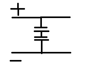

czyli aby uzyskac na koncach gotowej baterii kondensatorow napiecie 400V i pojemnosci 1100 uF schemat musi wygladac tak ?

Tak, ale w praktyce widzisz to zależy.
Bo jeżeli naładujesz osobno dwa kondensatory napięciem 200V i je połączysz tak jak pokazałeś to tak. Uzyskasz 400V. To jest tak jak z łączeniem baterii. Napięcia się sumują.
Ale jeżeli najpierw połączysz kondensatory rozładowane tak jak pokazałeś, a następnie doprowadzisz do nich napięcie 200V to po naładowaniu ich i odłączeniu na końcach tej baterii dalej będzie tylko 200V. Jeżeli je rozłączysz i zmierzysz napięcie na pojedynczym kondensatorze, to wyniesie ono tylko 100V. Na drugim to samo. Rozumiesz? To jest jak z ładowaniem akumulatora samochodowego. W przybliżeniu. Jest tam 6 cel (powiedzmy coś jak 6 baterii) połączonych tak samo jak Ty pokazałeś na swoim schemacie. Ładujesz je napięciem 12V. Jeżeli naładujesz akumulator, odłączysz "ładowarkę" i zmierzysz napięcie na zaciskach akumulatora to dalej tam będzie tylko 12V. Nie będzie na zaciskach 6*12V=72V, a 12V.
