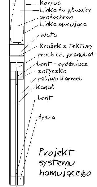

opracowałem system odpalania spadochrony lecz nie jestem pewien czy odpali proszę o ocenę i krytykę
system_h.JPG [ 34.12 KiB | Przeglądane 11877 razy ]

źle :D wszystko żle :(
1 paliwo zapala się od końca kanału(od zatyczki)
2 poczytaj o opóźniaczu jak się to robic (ląd odpada)

ale ja dalej nie rozumiem jak odpalać od końca kanału
a zresztą olewam to wsadze pedarte żeby odrzuciło to i tyle

zaprzestałem prób z systemem odzysku poczytałem o tym front i za dużo roboty a i tak rakieta dosyć solidna i nie powinna sobie nic zrobić po upadku i zamieszczam foto
