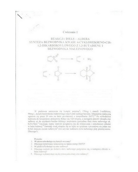

Potrzebuje pomocy!!!plisss...chodzi o synteze bezwodnika kawsu 4-cyklohekseno-cis-1,2-dikarboksylowego z 1,3-butadienu i bezwodnika maleinowego.Moze ktos wie dlaczego:
a)roztwór po dodaniu eteru naftowego ogrzewa sie a potem chlodzi??
b)dlaczego wykorzystuje sie do przemywania zimny eter naftowy (i dlaczego nie w nadmiarze??) ?

sprawa wygląda tak.... eter naftowy powoduje to ze zmniejsza sie rozpuszczalność substancji (możliwe że w tym eterze w ogóle sie nie rozpuszcza)... kiedyś to robiłem w wakacje .. wytracałem chyba eterem dietylowym albo heksanem ?? o ile pamiętam właśnie zmniejszając rozpuszczalność substancji (coś się lepiej rozpuszcza w czymś i powoduje wypadanie 3ciego:P), a musisz go dać tyle aby sie pojawiło zmętnienie czyli aby zaczął sie wytrącać Twój bezwodnik ... potem ogrzewasz żeby rozpuścić i oziębiasz aby szybko wykrystalizować całość ;) poza tym eter naftowy dlatego ze bardzo łatwo go odparować ;)
Ciesz sie że jeszcze nie każą Ci tego skrobać łopatką bo tak też można zapoczątkowywać krystalizację ;P ale to jest masakrytyczna zabawa :P
