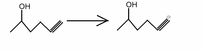

jakie muszą być warunki żeby zaszła ta reakcja? wszystko byłoby proste i dodanie np. NaH by wszystko rozwiązała ale w tym związku obecna jest grupa OH. która komplikuje cala historie.

Zwykle używa się amidku sodu, ale ale czego byś nie użył i tak dostaniesz alkoholan (bo to słabsza zasada niż jon z alkinu), trzeba jakoś zabezpieczyć grupę OH. może jako hemiacetal? Tylko w sumie czy to jest konieczne, może alkoholan nie będzie przeszkadzał w reakcji, a potem tylko odtworzysz alkohol kwasem na koncu?

a moze zrobić to trimetylosilanem? wydaje mi się że to byłoby najlepsze? co o tym myslicie?

Przecież jak dodacie 2 eq mocnej zasady, to dostaniecie dianion, który w wielu przypadkach będzie reagował na węglu. Grupy ochronne nie zawsze są niezbędne.

Sądzę, że jeżeli zdeprotonowana grupa OH nie przeszkodzi w ew. dalszych reakcjach, to można po prostu dodac nadmiar zasady, aby z tego związku zrobic jon dwuujemny. Co do trimetylosilanu, to myślę, że obecnośc silnej zasady mogłaby rozbic eter trimetylosillilowy (reakcja Sn2 z atakiem nukleofila na węgiel). Zasady rozwalają również hemiacetale. Zastanowię się jeszcze jak możnaby zabezbieczyc grupę OH.
