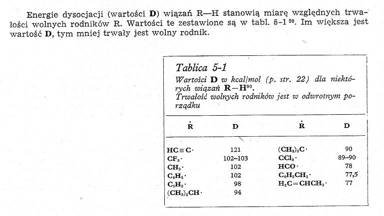

Trwałość wolnych rodników maleje w szeregu:
allilowy>benzylowy>t-butylowy>izopropylowy>etylowy>metylowy
Więcej rodników w tabelce poniżej.
skanuj0001.jpg [ 50.17 KiB | Przeglądane 3794 razy ]
