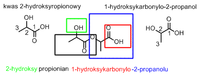

Jeśli grupę karboksylową nazwać hydroksykarbonylową to ester mógłby być mleczanem (lub 2-hydroksypropionianem) 1-hydroksykarbonylo-2-propanolu (czy propan-2-olu, jak komu wygodniej)

W ramach wyjaśnienia koncepcji:
ester.GIF [ 6.3 KiB | Przeglądane 6860 razy ]

a co stoi na przeszkodzie, żeby taka cząsteczka reagowała dalej, dając produkt cykliczny?;p Wszak powstanie stabilny pierścień sześcioczłonowy. Poza tym sztuka nazewnictwa mówi, że jeśli cząsteczka posiada grupę karboksylową, musi być nazywana od kwasu ;p
Byłoby to coś w rodzaju kwasu 2-(2-hydroksypropanoiloksy)propanowego, co z resztą znalazło jakieś potwierdzenie w katalogu ;p http://www.chemexper.com/chemicals/supp ... -57-2.html

To się nazywa laktyd:
http://en.wikipedia.org/wiki/Lactide
