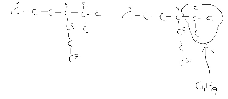

na lekcji chemii babka podała wzór strukturalny i kazała go nazwać. Po czym jak zapytałem czy może mi pokazać jak to się robi itp. to powiedziała, że na następnej lekcji. Dziś się jej pytam jak się związek będzie nazywać to mówi 4-butyloheptan ale mi wychodzi inaczej i wgl to jak by taki był to tak serio to 4-propylooktan wyjdzie po narysowaniu z nazwy tego związku... Dla mnie jest to albo 4-izobutyloheptan albo 4-(2,2-dimetyloetylo)-heptan Ale ja się dopiero uczę wiec nie jestem pewien, że to dobrze.

Komentarz: wzór jaki nam narysowała..

To jest 4-tert-butyloheptan. Izobutyl to taki 2-metylopropyl.
