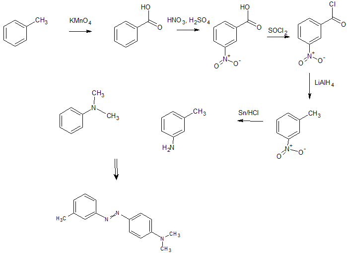

Nie wiem dlaczego nie pokazuje obrazków, sprawdzałem też na innej przeglądarce. :/ Wstawiam jeszcze raz struktury produktów i rozwiązanie z mojego punktu widzenia.

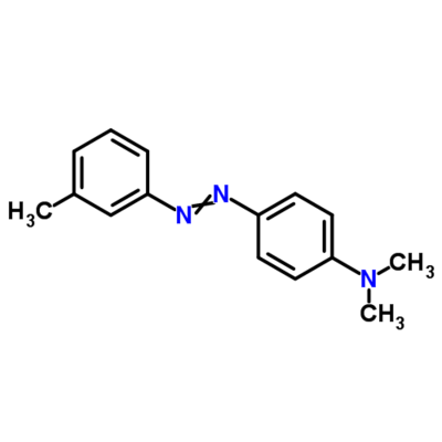

Załącznik:
Komentarz: 1
21159393.png [ 13.11 KiB | Przeglądane 2213 razy ]
Załącznik:
Komentarz: moje rozwiązanie 1
1 rozww.jpg [ 65.81 KiB | Przeglądane 2213 razy ]
30 sty 2013, o 14:21

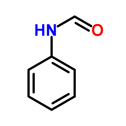

Załącznik:
Komentarz: 2
7388.png [ 13.98 KiB | Przeglądane 2213 razy ]

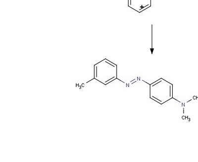

Załącznik:
Komentarz: moje rozwiązanie 2
2 rozww.jpg [ 32.39 KiB | Przeglądane 2213 razy ]

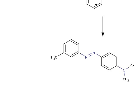

w syntezie pochodnej azobenzenu jest błąd (ewentualnie droga na około). Musisz otrzymać meta-aminotoluen i następnie przekształcić go w sól diazoniową i sprządz go z N,N-dimetyloamina. natomiast ty używasz pochodnej fenolowej z której trzeba usunąć OH po otrzymaniu związku azo. Dodatkowo OH sprawi że bedziesz miał podstawienie w pozycji para względem niej czyli otrzymasz związek z CH3 przy wiązaniu N=N a nie taki związek masz otrzymać.
synteza.jpg [ 12.76 KiB | Przeglądane 2199 razy ]
31 sty 2013, o 02:02

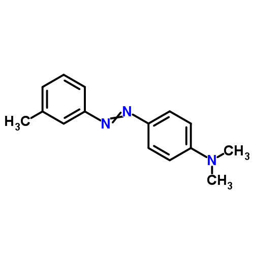

Widzę że głupotę walnąłem. Alkilowanie F-C nie zachodzi w dezaktywowanym pierścieniu, do tego jeszcze ten -OH. Poprawiłem bład.
Załącznik:
N,N-Dimethyl-4-[(3-methylphenyl)diazenyl]aniline.png [ 9.26 KiB | Przeglądane 2189 razy ]
Ten fenol pojawił się stąd, że gdzieś zauważyłem sprzęganie z tego typu podstawionym pierścieniem, a nie doczytałem o reakcji sprzęgania. My bad.
Czy to już jest Twoim zdaniem ok i masz jakieś sugestie co do zad. 2?
