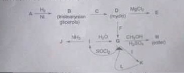

Hej, jako że kolokwium zbliża się nieubłaganie, mam pytanie dotyczące podanego chemografu. Tzn nie wiem co dalej jakoś od punktu D w stronę F i dalej. Jakie będą reakcje D.stearynianu sodu? Prosze o pomoc;)
Komentarz: chemograf

Chodzi zapewne o reakcję z silnym kwasem nieorganicznym, gdzie powstanie wolny kwas stearynowy (F).

Czyli jesli pod F.wstawie H2SO4 to powstanie mi C17H35COOH i potem reakcje wykonuje normalnie na takich zasadach jak zwykle kwasy karboksylowe?

Co jest napisane pod H?
Tak, reakcje normalnie dla kwasów karboksylowych.

pod H pisze "ester"
z I to powinien być kwas oleinowy żeby do niego dodać H2O i powstał G.kwas stearynowy? ale nie zgadza sie to wtedy gdy do G.dodamy chlorek tionylu..
Jeśli do G dodamy metanol to powstanie C17H35COOCH3 +H2O?

Kwas stearynowy w reakcji z chlorkiem tionylu daje chlorek stearylu - C17H35COCl - ten w reakcji z wodą hydrolizuje do kwasu, a w reakcji z amoniakiem tworzy się (w zależności od ilości) amid I-, II- lub III-rzędowy

Czyli reakcja kwasu stearynowego z I czyli chlorkiem streaynu da K. czyli bezwodnik stearynowy i chlorowodór, a pod L nalezy wstawić H20, dobrze rozumiem?
