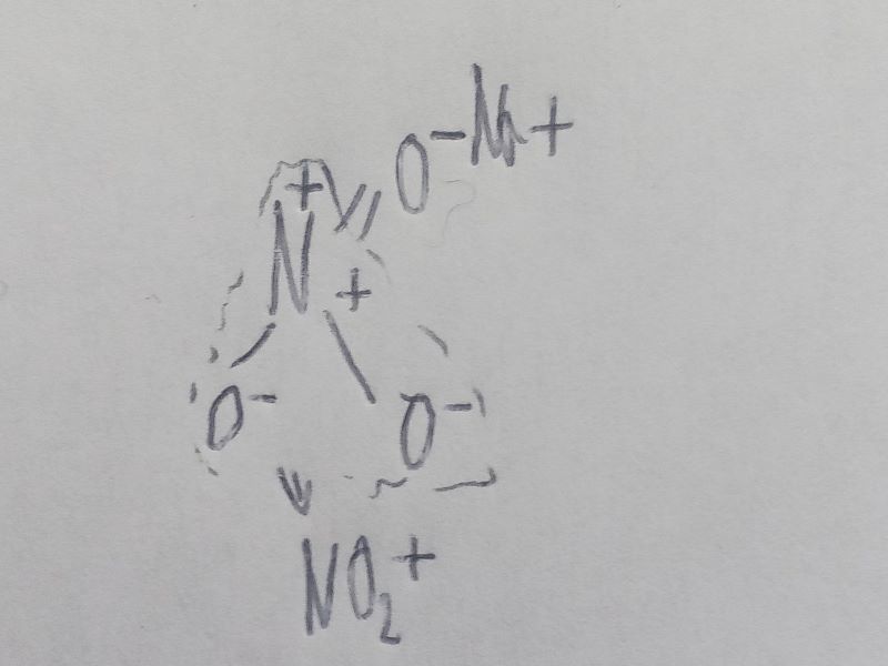

Mam pomysł na lepsze nitrowanie. Zamiast kwasu siarkowego można użyć kationu sodu Na+. Kation sodu dotyka do tlenu grupy (N=O) i przyciąga elektron do siebie. Powstaje Kation NO2+, który może nitrować każdą substancję organiczną.
Załącznik:
Nitrowanie Kielbowicza.jpg [ 34.84 KiB | Przeglądane 91 razy ]

Czyli rozumiem że wsypując saletrę do benzenu dam radę tak otrzymać nitrobenzen ? ;)

Jeżeli weźmiemy probówkę z wodą i dodamy benzen i dodamy saletrę i dodamy trochę chlorku sodu NaCl, jako katalizatora, to otrzymamy nitrobenzen.

I w jaki sposób NaCl ma katalizować tą reakcję ? Chłopie nie kompromituj się.

Na+ pochodzący z NaCl działa tak, jak kation H+ pochodzący z kwasu siarkowego H2SO4.

Popatrz, produktem ubocznym nitrowania jest woda, dlatego przy nitrowaniu masz duży nadmiar H2SO4 (który po procesie jest częściowo regenerowany), a co było by produktem ubocznym przy Na ?

Produktem ubocznym przy Na+ jest wodorotlenek sodu NaOH.

A nitrowanie zachodzi co do zasady w środowisku bardzo mocno kwaśnym. Bez obrazy, ale twoje posty to poziom płaskoziemstwa lub tych oszołomów co wierzą w tartarie :lol:
