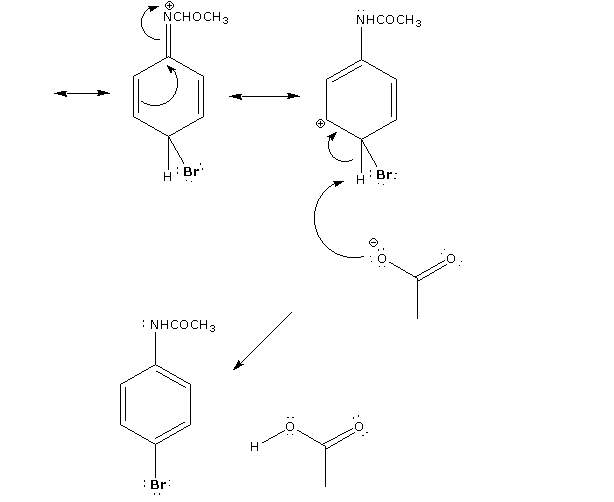

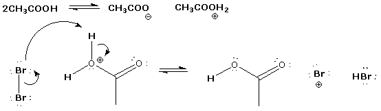

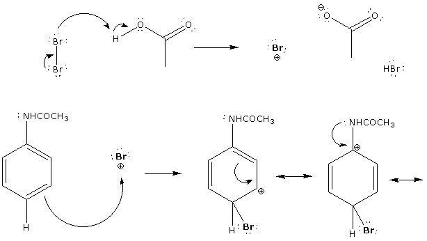

AlBr3, nie AgBr3 ! AlBr3 jest kwasem Lewisa i może przyłączyć anion Br- tworząc kompleks AlBr4- :wink:
Podejrzewam,że w tym przepisie zamiast kwasu Lewisa jakim jest AlBr3, zastosowano zwykły kwas Bronsteda, jakim jest kwas octowy :wink:
Jak to działa? Tak, jak zaprojektowałem na obrazku :wink:
1 wersja jest uproszczona,natomiast w 2 pokazałem mechanizm uwzględniający (zapewnie dość średnią) autojonizację bezwodnego kwasu octowego.
Jeżeli nie mam racji, czekam na krytyczne opinie :twisted:
mechanizm3.gif [ 2.57 KiB | Przeglądane 8585 razy ]
mechanizm1.gif [ 4.41 KiB | Przeglądane 8584 razy ]
mechanizm2.gif [ 4.39 KiB | Przeglądane 8584 razy ]

Mogłabym prosić jeszcze o wyjaśnienie słowne tego mechanizmu?? będę bardzo wdzięczna ;)
10 lis 2006, o 18:06
Posty: 142
Ojoj, cóż za wymagania :roll:
Nie napiszę super szczegółowo, gdyż to trochę za dużo roboty :lol:
Pierwszy etap, to generowanie czynnika elektrofilowego - w tym wypadku następuje atak niewiążacej pary elektronowej atomu bromu na proton kwasu octowego;wiązanie w czasteczce Br2 ulega rozerwaniu, powstaje anion Br- który łącząc się z protonem daje HBr, oraz Br+ (nasz czynnik elektrofilowy) a także z kwasu octowego powstaje anion octanowy.
Teraz dalej - kation Br+ jest atakowany przez elektrony z pierścienia aromatycznego, nastepuje przyłączenie Br do pierścienia, a na samym pierścieniu powstaje ładunek dodatni,który,jak widać, jest przerzucany po pierścieniu oraz na atom azotu, dzięki rezonansowi.
Ostatecznie anion octanowy odrywa proton z pierścienia, a para elektronowa tworząca wiązanie pierścień-H zostaje przeniesiona na pierścień w celu usunięcia ładunku dodatniego i przywrócenie aromatyczności pierścienia.
Coś jeszcze? :P
