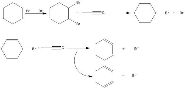

No tak właśnie mam pytanie czy takowa reakcja jak z obrazka jest możliwa do uzyskania? Czy może aby uzyskac te związki końcowe stosuje się inną, warunki reakcji? albo czy wogole jest mozliwe ich orzymanie? :) Bo z tego co wiem z bromocykloheksanem zachodzi normalnie z utworzeniem cykloheksenu o.O :P
Jeżeli nie zajdzie proszę o jakieś małe wyjaśnienie ala sprostowanie :]
Pozdro :)
org_reak.gif [ 10.88 KiB | Przeglądane 9087 razy ]

Założyłeś, że eliminacja E2 prowadzi do 3-bromocykleheksenu. Mnie się wydaje, że powstanie 2-bromocykloheksen. Natomiast 3-bromocykloheksen można otrzymać w reakcji bromowania rodnikowego cykloheksenu.

Powstaje 1,3 cykloheksadien. Istnienie 1,2-cykloheksadienu nie jest możliwe ze względu na zbyt duże naprężenia kątowe

Z tego można wyciągnąc wniosek, że cyklopropan też nie istnieje ze względu na zbyt duże naprężenia kątowe... 8)
1 gru 2006, o 15:48
cyklopropan jest poprostu nietrwały...... z tego co napisaliście wynika, że najtrwalszy izomer to 1,3 za to 1,2 jeżeli powstanie to w znikomych ilościach 1%? :) a jakis katalizator reakcji ? bo zapewne bez tego nie pujdzie :)
1 gru 2006, o 16:59
Posty: 693
ale zauważ że Marek napisał o zwiazku z podwójnymi wiązaniami, a nie z pojedynczymi. zauważ że wiązanie pi jest o wiele mniej elatsatyczne niż wiązanie sigma. Dlatego np. nie istnieje cyklobuten bo wiązanie Pi nie może tworzyć kątów prostych ! Zaś związek o nazwie cyklopenten istnieje ale jest stosunkowo nietrwałym zwiazkiem też ze względu na naprężenia katowe przy wiązaniach Pi. zaś związki cykliczne z samymi wiązaniami sigma są stabilne. A pozatym z tego co pamietam cząsteczki dążą do układów sprżeżonych bardziej, niż do układów skumulowanych wiązań podwójnych.
Hmmm...... Nie wiem jakim cudem można wyciągnąć z tego taki wniosek.
Zresztą wskaż mi syntezę 1,2 - cykloheksadienu, albo jego właściwości fizykochemiczne.
Nawet jeśli istnieje to jak długo?

Kierunek eliminacji E2 w przypadku pochodnych cykloheksanu jest zdeterminowany przez konformacje pierścienia. Eliminacja zachodzi tylko w przypadku gdy grupa opuszczajaca znajduje się w położeniu antyperiplanarnym w stosunku do atomu wodoru, ktorego elektrony z wiazania z weglem posluza do utworzenia wiazania pi miedzy wegalmi. Jest tak tylko gdy atom wodoru i chloru znajduja sie w pozycjach aksjalnych. Drugi atom wodoru nie moze sie znajdowac juz w pozycji aksjanej ( bo brom zajał juz ta pozycje).Zajmie pozycje ekwatorialnom dla ktorej E2 nie przebiega. Poza tym po pierwszej eliminacji kształt cząsteczki ulegnie zmianie i czasteczka nie bedzie juz miala konformacji krzesełkowej.
Wydaje mi sie ze konformacja piescienia jak i wzgledy energetyczne, o ktorych pisał Kein wpływaja w najwiekszym stopniu na kierunek tej reakcji.

Wykluczyłeś istnienie 1,2-cykloheksadienu. Nie wierzysz w możliwości chemików... Ale spróbuj dać w googlach hasło, 1,2-cyclohexadienie, może wiara Ci wróci? :idea:

Nie wykluczyłem istnienia tego związku. Pisałem o kierunku reakcji.
Pewnie w określonych warunkach będzie można otrzymać 1,2-cykloheksadien. Ja ich nie znam.
