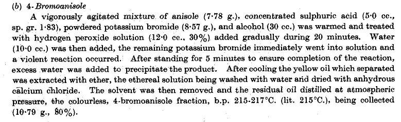

Z Australian Journal of Chemistry:
4aniz.JPG [ 189.3 KiB | Przeglądane 2459 razy ]
