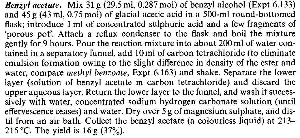

no własnie ... męczyłem ten temat i nic
jak sie go właściwie robi ?
w voglu wyczytałem ze należy użyc chlorku benzoilu
ma ktoś sprawdzony przepis ?
A jak ty chcesz z chlorku benzoilu otrzymac octan benzylu? Chyba grupa CO nie z tej strony...
Patrzaj na przepis z Vogla (5th ed.)
Pozdro
Tchemik
Komentarz: Vogel strona 700 ver. ang. 5th ed
banzyl_acetate.jpg [ 307.38 KiB | Przeglądane 2057 razy ]

dzięki za przepis
myślałem tylko że kaws mrówkowy jest na tyle mocny że reakcja zachodzi bez katalitycznego wpływu h2so4,chyba że jest potrzebny do usuwania wody
jeszcze raz dziękuję
dzięki za przepis
Oj zadziwiasz mnie tym co piszesz.... Jaki mrowkowy?? Chyba octowy...
A kwas siarkowy najczesciej sie dodaje by zablokowac jedna ze struktur rezonansowych kwasu podczas estryfikacji (mechanizm SnSP2)
Pozdro
Tchemik

a tak btw - gdzie można znaleźć przepisy na estry alkoholu benzylowego ?
próbowałem użyć jako środka suszącego h2so4 ale powstaje mi zaraz kremowa jasnobrązowa masa i wszystko zakleja :(
teraz dwie godziny męczę kw. mrówkowy z alkoholem benzylowym ale efektu nie czuć
