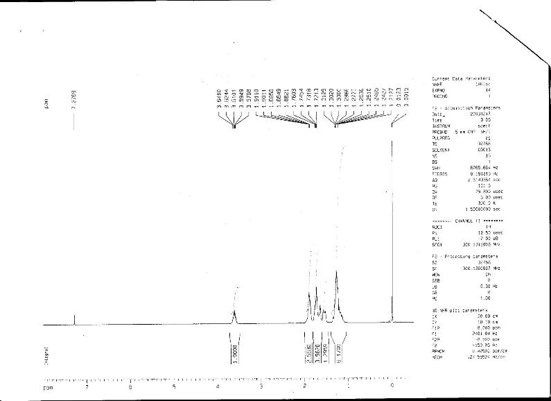

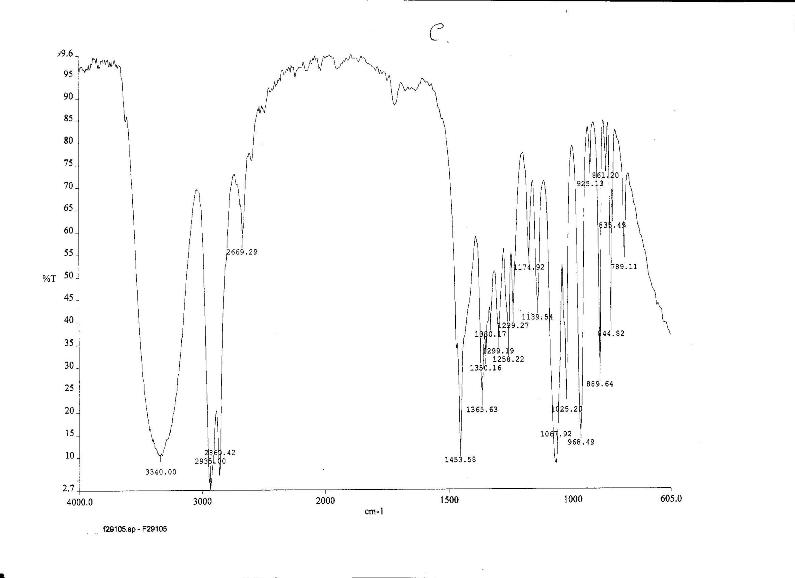

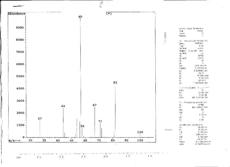

Witam, chciałbym prosić o pomoc w zidentyfikowaniu związku organicznego na podstawie widm które otrzymałem od przemiłej pani laborantki. Dzięki kilku próbą chemicznym ustaliłem ze jest to alkohol pierwszorzędowy, bez pierścieni aromatycznych, ale z jakimś układem cyklicznym.
jeśli fotki sa za male to zamieszczam link do lepszej jakości
http://hotimg15.fotki.com/p/a/89_78/79_81/hnmr1.jpg
http://hotimg15.fotki.com/p/a/89_78/79_81/hnmr2.jpg
http://hotimg6.fotki.com/p/a/89_78/79_81/hnmr2-001.jpg
http://hotimg3.fotki.com/p/a/89_78/79_81/hnmr2-002.jpg
ot: jeśli umieściłem post w nieodpowiednim miejscu to z góry przepraszam.

Nie wiem, czy odpowiedź się jeszcze przyda, ale wydaje mi się, że jest to cykloheksanol
Pasuje masa z "masówki" - pik 100
pik 82 - pierścień
NMR:
pik ponad 3,5 - 1 wodór od węgla przy grupie OH
