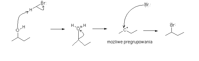

alkohol 2 rzędowy, więc Sn1
sn1.GIF [ 2.6 KiB | Przeglądane 2877 razy ]

Fajny mechanizm - "cyna1". E1 też jest do pomyślenia. No i o HCl chodziło, a nie HBr.

Akurat HBr miałem a nie chciało mi sie poprawiać. Nie napisałem tylko, że z HCl będzie tak samo-moja wina.
E1 też jest teoretycznie możliwy, ale wtedy zwykle stosuje sie H2SO4.

ponieważ alkohol jest drugorzędowy to proponowałbym rozpisać dwa możliwe mechanizmy podstawienia: Sn1 i SN2. O równoległej eliminacji już nie wspomnę :wink:
