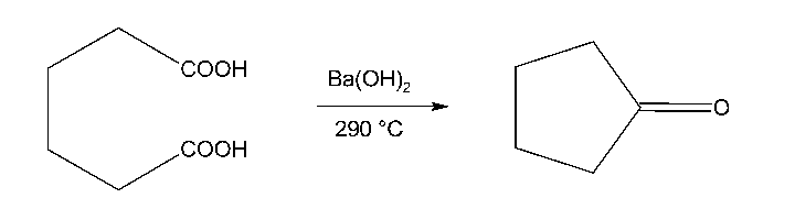

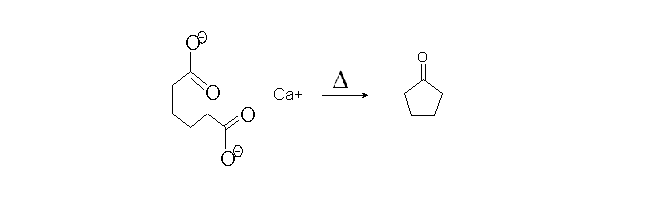

W takim razie zajdzie taka reakcja.
Można też przeprowadzić taką reakcję z wodorotlenkiam baru
bez tytułu2.GIF [ 2.84 KiB | Przeglądane 3040 razy ]
bez tytułu.GIF [ 2.15 KiB | Przeglądane 3042 razy ]

dzieki:D myslalem ze robi sie aldehyd, wiec ciesze sie, ze wyprowadziliscie mnei z bledu ;) trzymta sie \m/
