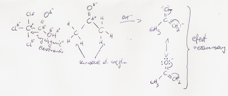

To wyjaśnię po krótce ;)
Atom węgla w najbliższym sąsiedztwie grupy CO2H ma wpływ na kwasowość tej grupy. Wszelkie grupy "wyciągające" elektrony z tego węgla zwiększają kwasowość grupy karboksylowej. Przez grupy "wyciągające" elektrony mam na myśli atomy o dużej elektroujemności, jak fluorowce, czy tlen.
Kwasowość związków karbonylowych (jak aceton) wywołana jest powyższym efektem + efektem rezonansowym - istnieją 2 formy, jedna posiada ładunek ujemny przy atomie węgla sąsiadującym z grupą =CO, druga forma ma ładunek ujemny na atomie tlenu - stabilizuje to anion w podobny sposób, jak aniony karboksylanowe, chociaż znacznie słabiej (gdyż obie formy nie są równocenne). O ile dobrze pamiętam, w acetyloacetonianach też pojawia się efekt rezonansu.
Scanned picture-15.png [ 116.66 KiB | Przeglądane 1392 razy ]
