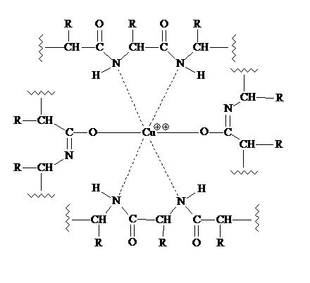

Latoszek napisał(a):
chodzi mi dokładnie o metodę biuretową :D ponieważ moim zdaniem jest to reakcja białka z wodorotlenkiem miedzi(II) ale ostatnio moja profesorka z chemii zaczęła ogrzewać mocznik i ten produkt nazwała jako biuret
pomyliłes tutaj dwie sprawy: reakcję biuretową i tworzenie biuretu.
zatem po kolei:
Reakcja biuretowa pozwala na odróżnienie białek od aminokwasów, jest charakterystyczna dla wiązań peptydowych w białkach i peptydach zbudowanych z co najmniej trzech aminokwasów. Nazwa reakcji wywodzi się od tworzącego ją związku o wiązaniach amidowych - biuretu: H2N-CO-NH-CO-NH2. Jeżeli jeden lub więcej "skrajnych" atomów wodoru przyłączonych do atomu azotu podstawimy jakimiś resztami alkilowymi lub arylowymi, to mamy związki też zwane biuretami. Z wiązaniami tego typu jony miedziowe tworzą w środowisku zasadowym kompleksy o barwie fioletowej. W środowisku zasadowym następuje tautomeryzacja ugrupowania przy wiązaniu peptydowym, -CO-NH-, z wytworzeniem formy -C(OH)=N-;, w której grupa enolowa jest zdolna do dysocjacji. Z ugrupowaniami tego typu jon Cu2+ może wytworzyć dwa wiązania jonowe (z grupami enolowymi) i cztery koordynacyjne (z atomami azotu):
Intensywność barwy w reakcji biuretowej jest proporcjonalna do liczby wiązań peptydowych zależność ta jest wykorzystywana w jednej z metod ilościowego oznaczania białka. Dodatniego odczynu w tej reakcji nie dają więc wolne aminokwasy i dwupeptydy.
Twoja nauczycielka ogrzewając mocznik otrzymywała biuret, ale NIE BYŁA to reakcja biuretowa
biuret.jpg [ 18.38 KiB | Przeglądane 4750 razy ]
