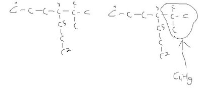

Witam
na lekcji chemii babka podała wzór strukturalny i kazała go nazwać. Po czym jak zapytałem czy może mi pokazać jak to się robi itp. to powiedziała, że na następnej lekcji. Dziś się jej pytam jak się związek będzie nazywać to mówi 4-butyloheptan ale mi wychodzi inaczej i wgl to jak by taki był to tak serio to 4-propylooktan wyjdzie po narysowaniu z nazwy tego związku... Dla mnie jest to albo 4-izobutyloheptan albo 4-(2,2-dimetyloetylo)-heptan Ale ja się dopiero uczę wiec nie jestem pewien, że to dobrze.
Dajcie odpowiedź szybko, bo jutro mam chemię i jak coś to jej powiem to ;p
PS. babka jest tragiczna, do matury nam dotychczas wysłała 2x po 8 zadań. i nie chce nam fakultetów robić ;/
Czy byłby ktoś chętny mnie trochę podszkolić z chemii? Np. przez skype by tłumaczył coś albo jakoś inaczej. Bo nie wszystko się da samemu ogarnąć ;/
Komentarz: wzór jaki nam narysowała..

To jest 4-tert-butyloheptan. Izobutyl to taki 2-metylopropyl.
