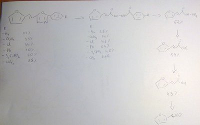

Mam problem z obliczeniem wydajności końcowej kilku etapowej syntezy! Nie wiem z jakiej strony mam sie za to zabrać! Wiem tylko tyle, że za takie coś trzeba wziąć się od końca. W załączniku jest zdjęcie wszystkich etapów syntezy zapisane od końca. Ogólnie syntezuje 1,3,4-oksadiazole wychodząc z aldehydu.
Z góry dziękuje za pomoc! Wszelkie uwagi i podpowiedzi będą dla mnie bardzo pomocne! :)

Jak to od końca? Obojętnie od której strony. Nie rozumiem za bardzo gdzie masz problem. Musisz wiedzieć ile wzięłaś substratu do reakcji oraz jaką ilość produktu udało się otrzymać po wydzieleniu. Na każdym etapie. Liczy się to na molach. Z proporcji. Wydajność końcowa to iloczyn wydajności poszczególnych etapów.
