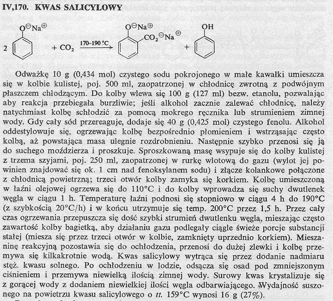

Potrzebuje pomocy jak zrobić syntezę kwasu salicylowego? Przepis na tą syntezę i wykonanie? Dziękuję z góry za pomoc

Istnieje coś takiego jak preparatyka i tam jest wszystko ładnie opisane.
:arrow: Na forum, w dziale "Publikacje naukowe & ebook'i" można takowe znaleźć.
Załączam wycinek z dostępnej na forum "Preparatyki organicznej" Vogla. Mam nadzieję, iż o coś takiego chodziło. Jeżeli miałeś na myśli syntezę w domu, to wygląda to tak: kupujesz aspirynę najzwyklejszą w tabletkach, nie musującą. Kruszysz ją i rozpuszczasz w wodzie, nie martw się, jeżeli całość się nie rozpuści - tak powinno to wyglądać. Następnie dodajesz NaOH i mieszasz. Odfiltrowujesz osad, a do przesączu dodajesz HCL, brawo - właśnie wytrącił Ci się w miarę czysty kwas salicylowy. 8)

Zgubiłem wycinek :oops:
Załącznik:
salicylowy.png [ 524.36 KiB | Przeglądane 1783 razy ]

Fenolan Sodu można otrzymać jeszcze przez reakcje :
C6H5OH + NaOH (stężony roztwór)---->C6H5ONa + H2O
W kolejnych etapach postępować jak z preparatyki powyżej...
