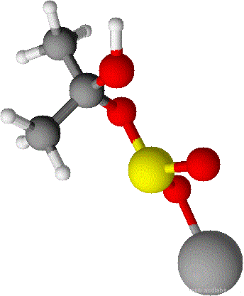

Witam,
2-hydroksypropano-2-sulfonian sodu powstaje w wyniku przyłączenia wodorosiarczynu sodu i acetonu. (Jest to reakcja charakterystyczna dla aldehydów i ketonów-Addycja nukleofilowa). moje pytanie brzmi czy można otrzymać z niego jakiś inny związek czy tylko rozłożyć do acetonu i NaHSO3
Załącznik:
2-hydroksypropano-2-sulfonian sodu.gif [ 13.83 KiB | Przeglądane 1869 razy ]
