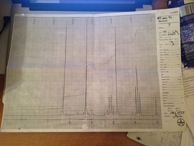

Hej, mam spory problem w analizie widma NMR, część przeanalizowałam, jednak nie jestem pewna, proszę o pomoc.

Wklej widmo, coś poradzimy.

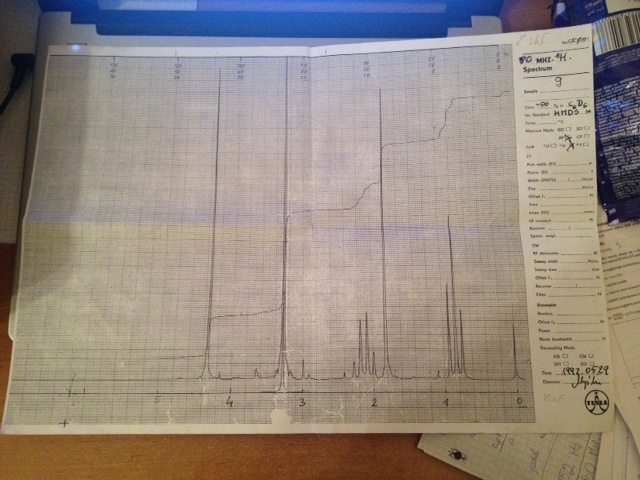

widmo NMR do analizy
zdjęcie (1).JPG [ 131.36 KiB | Przeglądane 2035 razy ]

Nie wiem czy nie jest coś nie tak z sygnałem przy 3,2 ppm, ale póki co wnioskuję tyle:
- związek zawiera grupę etylową i metylową, obie przyłączone do IV-rzędowego atomu węgla
- związek zawiera także trzy (?) grupy -CH2OH również połączone z jakimś IV-rzędowym atomem węgla
Problem mam taki, że sygnał 3,2 ppm odpowiada 7 protonom (a tylko 6 z nich jest w grupach -CH2OH), i nie wiem co jest szóstym podstawnikiem, jeśli powyższe grupy są przyłączone do szkieletu C-C
