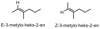

Na dzień dobry mam 3-metylo-heks-2-en. Tworzy zwei izomery geometryczne. Tylko mam dylemat: według podręcznika do chemii: gdy dwa takie same podstawniki (grupy metylowe) są po tej samej stronie, a a grupa propylowa i wodor po drugiej to jest izomeria trans. Czy to nie jest jakieś przeoczenie? Ze wcześniejszej treści wynika, że, no, są dwa takie same podstawniki i po jednej stronie, to bedzie cis, a nie trans. Ciocia Wikipedia rozszerza do czterech różnych podstawników, ale dla dwóch takich samych podpowiada, że będzie inaczej niż w podręczniku? Jak to powinno wyglądać?
Z góry dziekuję i pozdrawiam :)

W trójpodstawionych alkenach jest izomeria E-Z;
untitledd.png [ 9.9 KiB | Przeglądane 1489 razy ]
