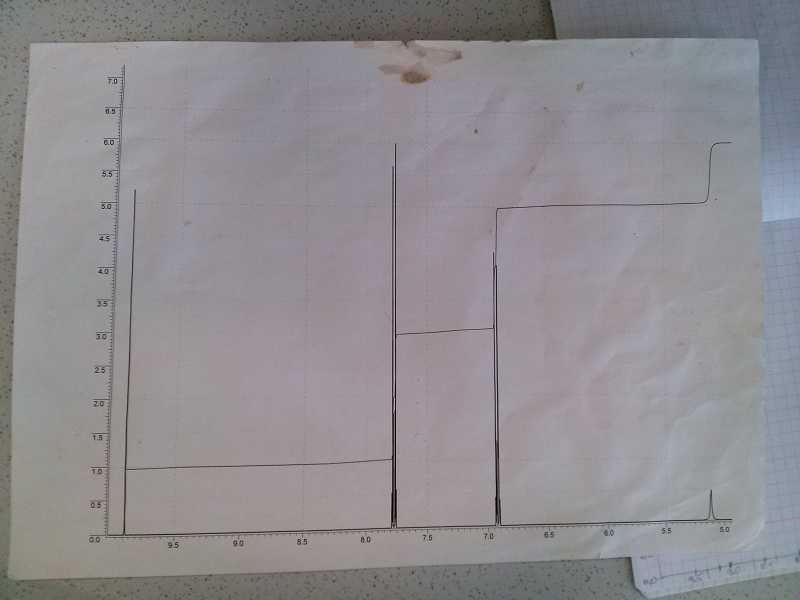

Mam prośbę. Czy mógłby mi ktoś pomóc w rozszyfrowaniu co to za związek?
Wydaje mi się, że jest to aldehyd zawierający grupę aromatyczną i chyba podwójne wiązanie.
Bardzo proszę o pomoc w dokładnym ustaleniu wzoru danego związku :)

Ciężko bez 13C, albo MS dokladnie stwierdzić wzór bo ostatni sygnał przy 10ppm świadczy o aldehydzie bo moim zdaniem będzie odpowiadał on za sygnał 1H, kolejne 2 multiplet(bo za małe przybliżenie) oznaczają dwupodstawiony benzen być może jest to ułozenie para(to zalezy do częstości aparatu). A ten sygnał na początku powinien mieć 1H i moim zdaniem jest to grupa CHX2 bo bardzo jest odsłonięty.
Jest druga możliwość, że są to dwa benzeny połączone i mają po jednym podstawniku ułozone w para jedna grupę amiodową, a druga jakąś CH2X.
Ale bardziej obstawiał bym pierwszą możliwość, jak dołączysz 13C albo MS to potwierdze na 100%.

Wygląda jak p-hydroksybenzaldehyd.
