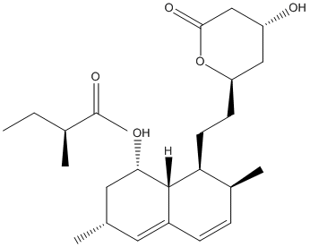

Hej
Muszę narysować do pracy związki chemiczne i nie mogę rozszyfrować co za atom jest ta końcu "kreski" na której nic nie ma. Załączam wzór lowastatyny, tam jest właśnie taka wolna 'nóżka'.

Komentarz: to jest lowastatyna
Mevinolin(lovastatin)web.gif [ 4.61 KiB | Przeglądane 2311 razy ]

Wyngiel panie, wyngiel to je (wysycony atomami wodoru).
Przy okazji we wzorze masz błąd: przy grupie estrowej cosik za dużo atomów wodoru :mrgreen:
