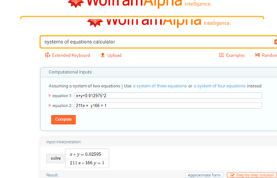

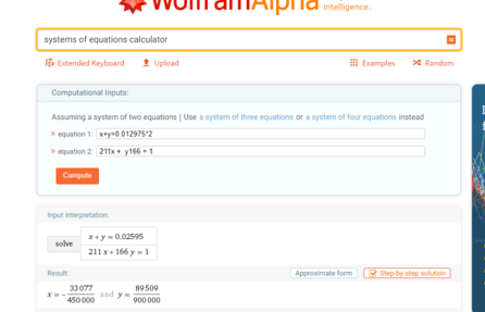

Nie mam pewności co się stało z trzecim, ale reszta ma dość podobne wyniki, nie różnią się więcej jak kilka miligramów. Problem w tym, że po wsadzeniu wyników do wolframa z takim układem równań:
() n1+n2=2*(m NaOH/ M NaOH)
() n1 * M1 + n2 * M2 = 1g
Wychodzi coś podobnego do załącznika, n1 lub n2 jest liczbą bliską ~-0.05

Ups, zapomniałem o załączniku, oto on:
rsz_108633604_1188721824822943_8464659857605894708_n.png [ 38.92 KiB | Przeglądane 6310 razy ]

jezu, gubię się w tych załącznikach, tu bez obciętego wyniku..
108633604_1188721824822943_8464659857605894708_n_50.png [ 35.36 KiB | Przeglądane 6310 razy ]

Elementarne obliczenia dają masę molową (przy założeniach j.w.) około 155. To pasuje dokładnie do niczego, ponieważ powinno wyjść coś pomiędzy 166(kw.ftalowy) a 211 (kw.nitroftalowy). Jeżeli nie ma błędu w oznaczeniu ilości NaOH, to może to świadczyć o zanieczyszczeniu twojego produktu jakimś kwasem o (względnie) małej masie molowej. Lub jedno i drugie :|
