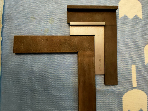

Mam kilka kątowników pomiarowych stalowych [metrologia] , które po 20-30 latach w wilgotnym garażu miały punktową rdzę i postawiłem ją usunąć poprzez użycie kwasu cytrynowego .
Sposób działania poznałem z wielu wątków w necie - NIC od siebie nie dodałem!
1. zrobiłem roztwór kwasu cytrynowego [spożywczego] c=50% [bliski nasycenia = 58%] czyli 500g kwasku i 500ml wody.
2. dodałem ok. 2% przemysłowego inhibitora korozji POLYCORIN [zalecony przez dystrybutora]
3. roztwór wlałem do pojemnika i włożyłem kątowniki do kąpieli a powierzchnie które się nie zmieściły smarowałem pędzlem
pozostawione na 12 godzin [noc]
4. oględziny : powierzchnie zanurzone w kwasie pociemniały lekko, korozja prawie zniknęła
5. dodałem parę ml nadtlenku wodoru H2O2 30% - ponoć miał przyspieszyć reakcję odrdzewiania - zaszła spora zmiana w kolorze roztworu - dotąd lekko żółty stał się ciemniejszy , wpadający w brąz .
6. po niedługim czasie posypałem mokre od kwasu powierzchnie kątownika sodą oczyszczoną - dla neutralizacji kwasu - pojawiły się intensywne pęcherzyki gazu - i cała pasta kwasowo-sodowa pokrywająca stal zrobiła się ciemnoszara.
7. po paru minutach , zmyłem tą zasychającą pastę , gorącą bieżącą wodą i czyścikiem kuchennym stalowym
8. oczyściłem dodatkowo szmatką zamoczoną w acetonie czystym ale tutaj prawie nic już nie zeszło .
9. I tu się zdumiałem - powierzchnia oczyszczona kątowników była CIEMNO-SZARA MATOWA zamiast początkowej jasno - srebrnej z połyskiem !!!
PYTANIE : co się stało ?

Skoro twoje (jak twierdzisz: stalowe) kątowniki były oryginalnie z wyglądu srebrne i błyszczące ( + punktowa korozja), to na 99,9 % ta stal była ocynkowana. Twoja kosmiczna mikstura zmyła to porostu tę warstwę razem z rdzą.
Ewentualnie, owe kątowniki nie są wcale stalowe i znaczną poprawę wyglądu da przepolerowanie.
Lub na powierzchni był jakiś lakier i go zmyło.. No ale wtedy powinny być obecne lakierowe paprochy w roztworze, o czym nie wspomniano.
Stawiam na ocynk (lub podobną powłokę metaliczną). W domu tego nie ocynkujesz galwanicznie (z dobrym efektem), ale pełno jest do kupienia rozmaitych lakierów, również "srebrnych".

to była czysta stal chyba narzędziowa ? - porządne narzędzia np. RAVA VIS w klasach dokładności 1 i 2 , niektóre jeszcze z PRL ,
nie było na nich żadnego ocynku jak na nowszych powszechnych kątownikach chińskich z niskiej półki
nie było też żadnego osadu - zachowałem zużytą miksturę - ma kolor miodowo-żółtawo-zielonkawy - pod światło trochę przepuszczalna
zachowałem 1 kątownik bez 'obróbki' bo nie był zaatakowany przez korozję tak że mam porównanie
gdzieś tu musi być jakiś błąd - tylko jako laik nie mam pojęcia jak go zlokalizować :cry:

Dodałeś H2O2 bo "ponoć..." To utleniło zielony Fe(II) do brązowego Fe(III), oczywiście wszystko skompleksowane cytrynianem i najprawdopodobniej utleniło całą powierzchnię metalową. Kwas cytrynowy nie jest aż tak słaby, pH twojego roztworu to poniżej 0 + utleniacz i mieszanina trawiąca gotowa.Wiele rodzajów stali robi się szare lub wręcz czarne po takiej utleniającej obróbce. Można pobawić w jakieś katodowe odtlenianie tego, ale moim zdaniem szkoda na to czasu. Polecam papier ścierny nr 2000 czy coś podobnego, ale lepsze są krążki ścierne z włókniny na wiertarkę, ze stopniową gradacją szorstkości. Można uzyskać prawie lustrzany połysk, przy nakładzie jakiejś tam manualnej pracy. Co prawda, ja nie widzę sensu w takim działaniu. Czy błyszczący czy nie, taki kątownik działa chyba tak samo...
Przetrzyj mocno ten szary kątownik białą szmatką i zobacz czy brudzi. Jeżeli tak, przepolerowanie j/w jest wskazane. Ale to już nie chemia :mrgreen:
Nie jestem też do końca przekonany czy nie było na powierzchni jakiejś warstwy pasywacyjnej lub czegoś w tym rodzaju. Jam możesz, zrób foto oryginału i zapodaj tutaj. Tak z ciekawości.

nie wiem czy to dobrze zrobiłem - kiedyś to umiałem , ale to było chyba daaaaawno temu ... najwyżej jutro spróbuję ponownie
poprawiłem dodanie fotki - Sulik

https://www.fotosik.pl/zdjecie/0d955ce2f3ae1658
albo to ?
21 kwi 2023, o 01:26
Posty: 434
Post Re: Odrdzewianie stali w kwasie cytrynowym- co się stało?
Załącznik:
0d955ce2f3ae1658med.jpg [ 112.47 KiB | Przeglądane 10797 razy ]
Szkoda że nie ma żadnego opisu do zdjęcia.
Mniemam, że to dwa kątowniki po trawieniu, bo inaczej nie można tego nazwać, oraz oryginalny - ten najmniejszy.
Jak dla mnie, to jest klasyczny, chromianowany ocynk (nie mylić z chromowanym).
Najprościej to stwierdzić aparatem XRF (znajomy jubiler, warsztaty przyzakładowe, pracownie "metalowe" na uczelniach..)
Kilka sekund i będziesz wiedział wszystko o tym, co jest na powierzchni. Kiedyś sam miałem problem ( taki metalowy detal z grubej blachy) z określeniem czy to jakaś lepsza stal, czy ocynk. I okazało się, że to był ocynk.
Chyba nie mam nic więcej do dodania w temacie twojego problemu.
Literatura ? Np. Galwanotechnika domowa (Sękowski) czy Poradnik galwanotechnika. Oczywiście nie całość, ale tam są rozdziały o trawieniu, korozji... itp. Jest w necie jako PDF i to i to.
Tylko nie wiem po co ci to. Dawnej powłoki i tak nie odzyskasz, co zrobisz z tą gołą stalą (już chyba zaczyna rdzewieć) to twoja w tym głowa. Można pomalować, oksydować... możliwości jest całkiem sporo.
Osobiście, ja bym to wywalił na śmietnik.
21 kwi 2023, o 12:29
Posty: 250
Ciemna (czarna) barwa na przedmiotach stalowych po trawieniu w kwasach z reguły pochodzi z węgla obecnego w stali.
Jako składnik nieroztwarzalny opada na dno naczynia oraz częściowo zostaje na powierzchni stali.
Przyrządy pomiarowe z PRL dość często były ocynkowane. Sam to przerabiałem czyszcząc (zarówno chemicznie jak i elektrochemicznie) trochę takiego sprzętu.
22 kwi 2023, o 12:34
