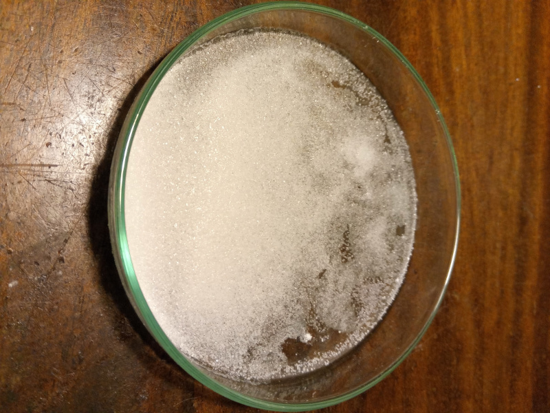

Wlałem do zlewki 100 gram wody i dodałem do zlewki 10 gram węglanu wapnia CaCO3. Następnie dodałem do zlewki 24 gramy chlorku sodu NaCl i mieszałem przez 3 godziny. Następnie poczekałem, aż pozostały po częściowym roztworzeniu, węglan wapnia CaCO3 opadnie na dno i potem zlałem roztwór znad osadu z jednej zlewki do drugiej zlewki i powoli wsypywałem do drugiej zlewki 12 gram chlorku sodu NaCl. W drugiej zlewce pojawił się osad dwunastowodnego węglanu sodu Na2CO3*12*H2O. Osad dwunastowodnego węglanu sodu Na2CO3*12*H2O ważył 7,6 grama, co odpowiada 2,5 grama bezwodnego węglanu sodu Na2CO3 i 2,36 grama węglanu wapnia CaCO3. Po trzech godzinach mieszania roztworzyło się tylko 2,36 grama węglanu wapnia CaCO3. Jeżeli mieszałbym dłużej, niż 3 godziny, to cały węglan wapnia CaCO3 uległby roztworzeniu i powstałoby ponad 30 gramów dwunastowodnego węglanu sodu Na2CO3*12*H2O, co odpowiadałoby 10,6 grama węglanu sodu Na2CO3. Najpierw należy mieszać zawiesinę węglanu wapnia CaCO3 z nadmiarem chlorku sodu NaCl. Podczas mieszania zawiesiny węglanu wapnia CaCO3 z nadmiarem chlorku sodu NaCl, następuje stopniowe roztworzenie węglanu wapnia CaCO3 i powstanie węglanu sodu Na2CO3. Następnie, po całkowitym roztworzeniu węglanu wapnia CaCO3, należy zlać z pierwszej zlewki do drugiej zlewki roztwór, zawierający węglan sodu Na2CO3 znad ewentualnego osadu zanieczyszczeń węglanu wapnia CaCO3. Węglan wapnia CaCO3, użyty do reakcji Kiełbowicza, może zawierać zanieczyszczenia, które pozostaną na dnie pierwszej zlewki po roztworzeniu całego węglanu wapnia CaCO3. Zanieczyszczenia węglanu wapnia CaCO3 należy wyrzucić na hałdę odpadów poprodukcyjnych. Następnie należy dodać do drugiej zlewki suchy chlorek sodu NaCl, co spowoduje powstanie na dnie drugiej zlewki osadu dwunastowodnego węglanu sodu Na2CO3 * 12H2O. Następnie trzeba zlać roztwór znad osadu dwunastowodnego węglanu sodu Na2CO3 * 12H2O do trzeciej zlewki i następnie należy podgrzać osad dwunastowodnego węglanu sodu Na2CO3 * 12H2O w drugiej zlewce do uzyskania bezwodnego węglanu sodu Na2CO3. Następnie należy wyciągnąć z drugiej zlewki osad węglanu sodu Na2CO3 i przesypać do zbiornika wyjściowego. W trzeciej zlewce będzie roztwór chlorku sodu NaCl i chlorku wapnia CaCl2. Trzecią zlewkę należy podgrzać i odparować wodę i uzyskujemy sól drogową NaCl*CaCl2.
Załącznik:
Dwunastowodzian weglanu sodu.jpg [ 228.11 KiB | Przeglądane 7774 razy ]

To nie ma prawa zadziałać
Twoja ,,reakcja" wymaga aby po ,,roztwarzaniu" w roztworze znajdowały się jednocześnie Na2CO4 i CaCl2; przy iloczynie rozpuszczalności CaCO3 równym 3,36 · 10^(-9) jest to wysoce nieprawdopodobne.
Nawet Supniewski podaję metodę otrzymywania CaCO3 z reakcji roztworów Na2CO3 z CaCl2.
W ogóle sprawdziłeś (jeśli tak to jak) czy otrzymany ,,produkt" to uwodniony Na2CO3; jak dla mnie to po prostu rekrystalizowany NaCl.
Co do wiadomości z 1 lipca to:
,,Na2CO3(r.) + 2 * NaCl(s.) => Na2CO3(s.) + 2 * NaCl(r.)"
to nawet nie jest reakcja chemiczna, to jest proces wysalania (efekt wspólnego jonu, jak kto woli).
To samo przy potasie.
Co do litu to IR Li2CO3 jest jeszcze niższy niż CaCO3... 8,15 · 10^(-4), więc tym bardziej niemożliwe jest uzyskanie go w roztworze.
Ty miałeś w ogóle jakąkolwiek styczność z chemią po szkole średniej? Bo ,,mgr. inż" to można mieć z różnych rzeczy.

Post Re: Reakcja Kielbowicza soda kalcynowana
Czyli nadal nie zrobiłeś najważniejszej rzeczy; nie sprawdziłeś tożsamości otrzymanego osadu... a wystarczy do tego ocet...
Jest jeszcze jedna rzecz której nie chciało ci się sprawdzić; to jest zmiana rozpuszczalności CaCO3 wraz ze zmiana temperatury. Węglan wapniowy jest jedna z niewielu soli których rozpuszczalność maleje wraz ze wzrostem temperatury, aczkolwiek różnice są niewielkie.
Co do powtarzania twoich (ekhem) doświadczeń, to muszę jeszcze wpierw zrobić węglan wapniowy (na chwilę obecną dysponuję jedynie marmurem), no i jak myślisz z czego go zrobię... z roztworów CaCl2 i Na2CO3 oczywiście...
Jest jeszcze jedna rzecz czyli stała równowagi reakcji, którą można sobie policzyć wg. wzoru:
K = ([C]^c * [D]^d) / ([A]^a * ^b) dla reakcji aA + bB <-> cC + dD omawiana reakcja to CaCO3 + 2NaCl <-> CaCl2 + Na2CO3
Wartości w nawiasach kwadratowych to stężenia w stanie równowagi, małe litery to współczynniki stechiometryczne równania.
tak więc:
a, c i d = 1 b = 2
Najpierw trzeba wyznaczyć objętość roztworu, gdyż potrzebne są stężenia molowe. stężenie % twojego roztworu NaCl (podczas reakcji):
NaCl - 24g H2O - 100g
(24g/124g)* 100% = 19% gęstość takiego roztworu to ok ρ =1,14 g/ml Wpływ CaCO3 na gęstość jest pomijalny, jego masy też nie uwzględnia się przy obliczeniu objętości z tego samego powodu.
V = m/ρ
V = 124g/1,14 = 108,8 ml
[A]=[CaCO3]: 0,01/100g * 124g = 0,124g (masa rozpuszczonego CaCO3; maksymalna wiec taka bd w stanie równowagi)
0,124g / 100 g/mol = 0,00124 mol (ilość moli CaCO3 w roztworze)
(0,00124mol / 108,8ml) * 1000 ml = 0,0114 mol/l
[B]=[NaCl]: 24g / 58g/mol = 0,414 mol (ilość moli NaCl w roztworze)
(0,414 mol / 108,8ml)*1000ml = 3,8 mol/l
Wartości stężeń Na2CO3 i CaCl2 w stanie równowagi są równe stężeniom jonów (CO3)2- i Ca2+ które mogą istnieć obok siebie w roztworze bez wytrącania osadu CaCO3; te z kolei można wyznaczyć z iloczynu rozpuszczalności CaCO3:
[Ca2+] = [(CO3)2-] (gdyż stosunek ilości tych jonów w CaCO3 jest równy)
Ir = 3,36 · 10^(-9)
Ir = [Ca2+] * [(CO3)2-] (pominąłem wykładniki potęg gdyż są równe 1) a ponieważ [Ca2+] = [(CO3)2-] można zapisać, że:
Ir = [Ca2+]^2 wiec:
[Ca2+] = √Ir
[Ca2+] = √3,36 · 10^(-9)
[Ca2+] = 5,8 *10^(-5) mol/l= [(CO3)2-]
No i to są oczywiście wartości [C] i [D]
A więc stała równowagi reakcji wynosi:
K = ([C]^c * [D]^d) / ([A]^a * [B]^b)
K = ([5,8 *10^(-5)]^1 * [5,8 *10^(-5)]^1) / ([0,0114 mol/l]^1 * [3,8 mol/l]^2)
K = 2,04 * 10^(-8)
Jak widzisz wartość K jest b. mała, co oznacza iż reakcja jest silnie przesunięta w stronę substratów, a więc zachodzi w znikomym stopniu.
Owszem, jest to równowaga dynamiczna, ale oznacza to że [b]reakcja biegnie w obie strony jednocześnie z tym samym tempem
, a nie że po tym jak przereaguje część CaCO3, to następna część się rozpuści; spowodowało by to przekroczenie Ir i wytrącenie się CaCO3 na powrót.
Żeby ,,przesunąć" równowagę reakcji na stronę produktów trzeba by na bieżąco usuwać jeden z produktów, a ty nawet nie próbujesz tego robić. Mieszanie nie ma wpływu na położenie równowagi reakcji, ani na rozpuszczalność soli; może tylko zmieniać tempo w jaki reakcja dojdzie do punktu równowagi i stanie.

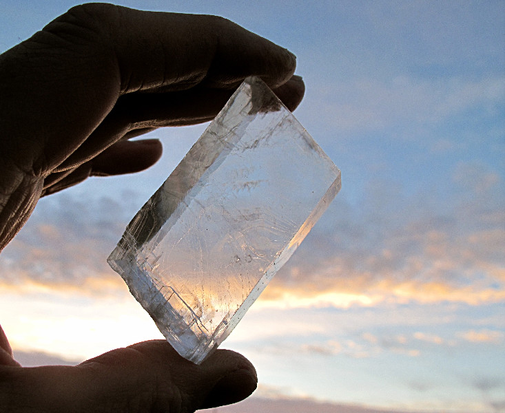

Przykładowo CaCO3 jest solą bezwodną a potrafi tworzyć duże, bezbarwne kryształy (szpat islandzki - odmiana kalcytu, używane dawniej nawet do produkcji bodajże pryzmatów).
W reakcji z kwasem octowym takiej mieszaniny (tego twojego osadu, bo obstawiam że go nie przemyłeś zbyt dokładnie) uzyskasz mieszaninę octanów wapnia i sodu - które tworzą kryształki w kształcie igieł. Osad się rozpuścił bo kwas octowy jest kwasem mocniejszym niż "kwas węglowy" (który na dodatek jest nietrwały i się rozpada na CO2 i H2O) i wypiera go z soli.
CaCO3.jpg [ 111.68 KiB | Przeglądane 7517 razy ]
