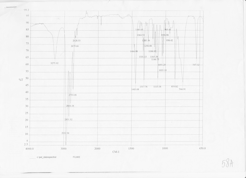

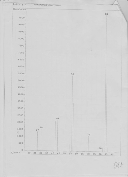

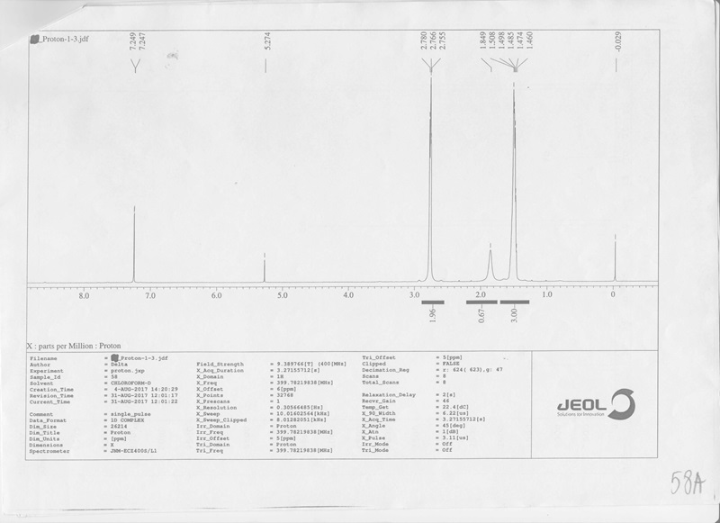

Cześć,
czy ktoś mógłby mi pomóc w identyfikacji związku na podstawie 3 widm, które są w załącznikach?
NMR m.jpg [ 78.09 KiB | Przeglądane 3271 razy ]
MS m.jpg [ 33.51 KiB | Przeglądane 3271 razy ]
IR m.jpg [ 66.91 KiB | Przeglądane 3271 razy ]

Czy to będzie amina z jakimś fluorowcem?
Wiem, że na widmie masowym 4 ostatnie piki mogłyby wskazywać na zawartość bromu lub chloru, zależnie od ich proporcji. Chociaż pewnie jak to bywa, w praktyce odbiega to od ideału. Tutaj mam 3 piki na końcu w masowym i nie wiem, jak to interpretować.

Z masówki widać, że masa cząsteczkowa nie jest zbyt duża (ile - to widać), śmietnik po lewej stronie wykresu ma drugorzędne znaczenie. Widmo NMR sugeruje wysoką symetrię cząsteczki. Dodatkowa informacja, że jest to amina alifatyczna daje, po zastanowieniu, odpowiedź. Możliwości nie ma zbyt dużo, widma odpowiednich amin można sobie znaleźć w necie i porównać.
Zwłaszcza widmo IR pasuje doskonale, co daje praktycznie pewność identyfikacji związku.
