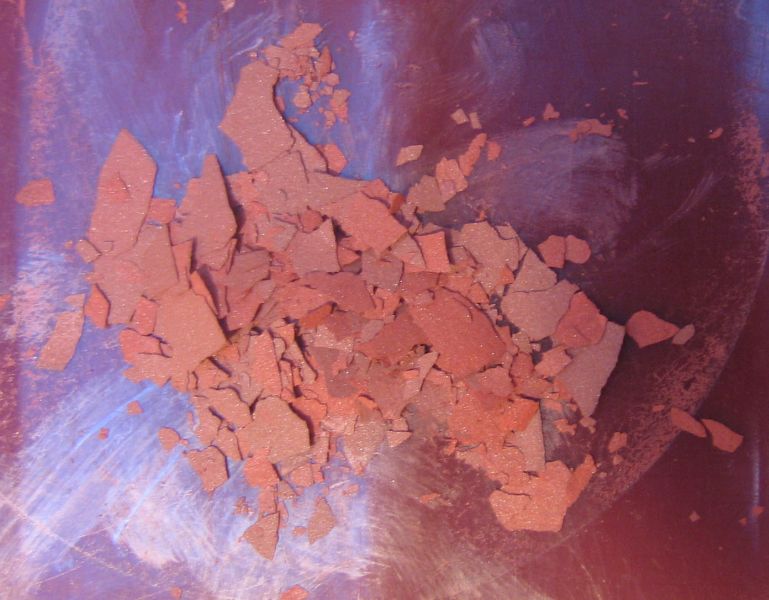

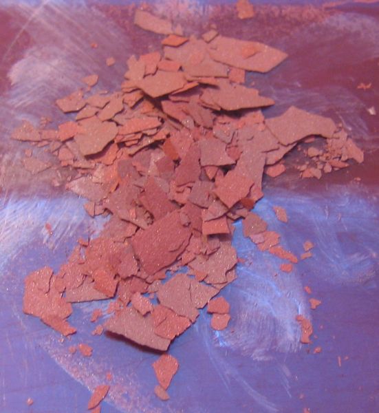

Otrzymywałem dzisiaj BiI3. Wytrącił mi się ładny, czarny osad jodku bizmutu, który postanowiłem oczyścić przez dekantację. Oczyściłem go tak z dwa, trzy razy po czym dodałem znowu wody, żeby go jeszcze raz oczyścić i w tym momencie osad zmienił barwę na pomarańczową. Odsączyłem go, wysuszyłem i zamieszczam poniżej zdjęcia. Co to może być? BiI3? K[BiI4]? Czy może jeszcze coś innego?

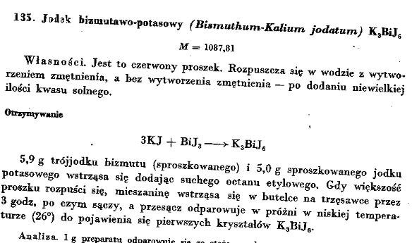

Może to ten stwór? (Czy to przypadkiem nie to samo co K2[BiJ4]?)
stwor.JPG [ 45.06 KiB | Przeglądane 2786 razy ]
29 sty 2011, o 18:47
Ale on rozpuściłby się w wodzie. Zastanawiam się jeszcze nad BiOI.

BiOI pasuje. Pisałeś, że wytrącił się najpierw czarny BiI3, a przy dekantacji zmienił barwę - hydroliza Bi(3+) do BiO+.
Jakbyś chciał z tego uzyskać z powrotem sól bizmutu, to potrzebowałbyś kwasu jodowodorowego :D
