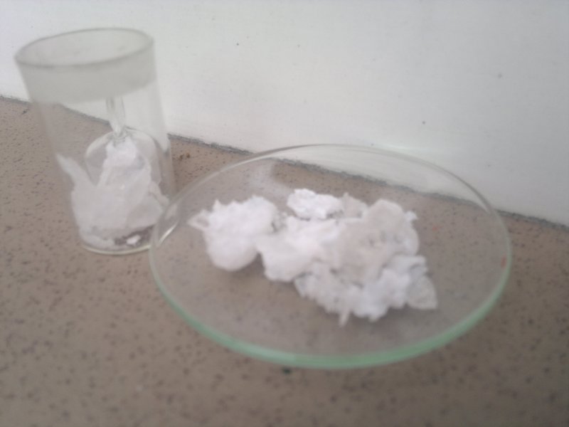

No dobra, powtórzyłem doświadczenie i wyszedł z tego biały (można powiedzieć lekko różowy), lekki, "napowietrzony" proszek. Z 12 gram kwasu borowego wyszło tego (chyba tlenku boru) 4g. Trochę zostało w parowniczce. Czy to jest tlenek boru(III)?
25072011015.jpg [ 45.36 KiB | Przeglądane 5239 razy ]

Wątpię; B2O3 o zaw. wody 8-15% uzyskasz ogrzewając H3BO3 w szklanym tyglu w 225-250st.C przez powiedzmy godzinę (cały czas stop ma być płynny). Później wylewasz go na zimną gładką metalową płytę żeby zakrzepł. Czysty B2O3 jest biały i rysuje szkło, wg mnie uzyskałeś mieszaninę B2O3xn H2O + HBO2+H3BO3. Twój preparat nie wygląda jednorodnie więc jak mówić o określonym składzie. A kolor masz pewnie od zanieczyszczeń (Mn, Fe), analityka B2O3 ponizej:
Zawartość B2O3. 1,0 g B2O3 rozpuszcza się ogrzewając z 30 ml wody i 60 ml gliceryny, którą uprzednio zobojętniono w obecności fenoloftaleiny. Ciecz chłodzi się i miareczkuje 0,1 n NaOH do pojawienia różowego zabarwienia nie znikającego po dodaniu 10 ml obojętnej gliceryny. 1 ml 1 n NaOH = 0,03481 g B2O3. (wg Gałeckiego)
4 sie 2011, o 22:22

O fenoloftaleinę zapytaj na forum, na pewno ktoś życzliwy odstąpi Ci odrobinę. Skład uzyskanej przez Ciebie masy może być przedmiotem wielogodzinnej dyskusji, ale bez analityki nikt Ci nie powie ile czego faktycznie w tym masz. Co do naczynia to chodzi o to że B2O3 łatwiej wchodzi w reakcje ze składnikami szkliwa na ściankach tygielka czy parowniczki niż ze składnikami szkła. W Twoim przypadku parownica może być, pamiętaj tylko że parownice pękają jeszcze łatwiej od tygli szczególnie podczas szybkiego stygnięcia i przy kontakcie z zimnymi przedmiotami (zanim ją chwycisz ogrzej szczypce!, studź powoli owijając dobrze w watę szklaną-może przetrwa).
Czy z tego da się zrobić aluminotermicznie bor - raczej tak. Po preparatykę odsyłam do lektury pana Supniewskiego. Miej także na uwadze to, że jeśli użyty do aluminotermii B2O3 będzie zawierał sporo wody, to w trakcie reakcji rozłoży się ona z wydzieleniem wodoru który się zapali i może być BUM!
