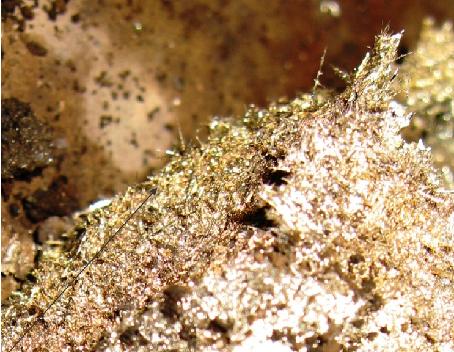

ja to robiłem na ponad 300 kg ilości stopu :)
i jedyna fotka jaka mi się zachowała to:
jak widać ten związek o dużej zawartości miedzi i wysokich temperaturach topnienia krystalizuje w postaci igieł.
a co do Twoich fotek - jak widać, metoda się sprawdza, bo można oddzielić miedź od cyny.

A jeszcze jedno jak juz rozpuszcze cyne to poprostu te sita zanurzyć w tej cynie i wyciagnac oczyscic i znowu zanurzyc i tak kilka razy az do pozbycia sie innych metali czy to tak ma wygladac sulik?
5 paź 2011, o 19:58
zasada działania taka sama jak chochli od zupy, z tym, że dziurawej :)
przed wybieraniem warto też ten "czerpak" chwilę przetrzymać w cynie, aby nabrał temperatury, bo na powierzchni zimnego będzie odbywać się dodatkowa krystalizacja.
