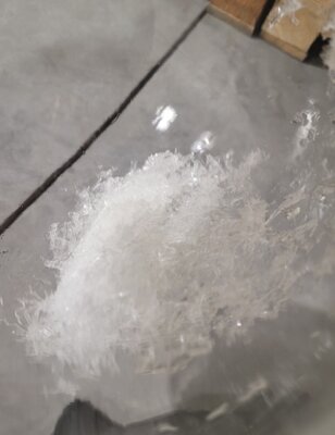

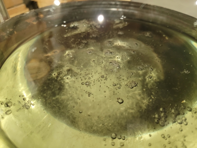

W związku z ogromnym zainteresowaniem tematem i lawiną odpowiedzi, postanowiłem spróbować jeszcze raz, w końcu szkoda elektrolitu...
Kolba grzejna grzeje mocno i szybko, kwas gotuje się ostro i woda bardzo szybko odparowuje, wcześniej była to zaleta, pomyślałem że może tym razem to był problem więc teraz zrobiłem inaczej: zwykła kolba okrągłodenna 3l + kuchenka elektryczna, bez żadnych chłodnic, powolne odparowywanie wody.
Proces odparowywania trwał masakrycznie długo, jakieś 7-8h, ale za to zawartość gotowała się równomiernie, bez żadnych erupcji pary wodnej (nie dodawałem żadnych kamyków czy innych wynalazków, w kolbie był tylko elektrolit). Po wspomnianych 8 godzinach wyłączyłem grzanie i zacząłem obserwować. Otóż na dnie kolby, a po pewnym czasie także na powierzchni coś zaczęło krystalizować w długie przezroczyste igiełki. Płynną zawartość kolby po wystudzeniu zlałem do pojemnika a skrystalizowaną substancję zostawiłem. Wygląda tak jak na załączonych zdjęciach.
Załącznik:
20230208_171001[s].jpg [ 195.73 KiB | Przeglądane 74895 razy ]
Załącznik:
20230208_182326[s].jpg [ 90.41 KiB | Przeglądane 74895 razy ]
Może teraz ktoś pokusi się o podpowiedź, co tu może być grane?
Pozdrawiam!
9 lut 2023, o 10:10

To pewnie jakiś siarczan(VI). Zrób analizę kationów i anionów. Jakie stężenie ma ten twój kwas? Zmiareczkuj lub oznacz areometrycznie. Czy przy odparowaniu pojawiały się gęste, duszące dymy? Jeśli tak, to jesteś blisko stężonego kwasu.

Możesz mieć rację, to prawie na pewno jakiś siarczan, tylko pytanie skąd to się wzięło? Od strony czysto fizycznej nie robię z elektrolitem nic poza odparowaniem z niego wody, więc skoro coś zaczyna krystalizować to znaczy że elektrolit jest czymś zanieczyszczony, dobrze myślę? Odparowując wodę tworzę roztwór przesycony i zaczyna się krystalizacja. Gdyby to był czysty elektrolit czyli mieszanina kwasu siarkowego i wody, takie zjawisko nie miałoby prawa zaistnieć, prawda?
Z dymieniem, czyli powstawaniem azeotropu jest problem taki że nie występuje, niezależnie od tego ile się to ustrojstwo gotuje, im mniej zostaje w kolbie tym bardziej krystalizuje, aż do całkowitego przejścia w ciało stałe - zależnie od dostarczanej mocy krystalizacja przebiega bardzo gwałtownie lub powoli.
Gęstość mogę sprawdzić wagowo porównując z tabelami, ale pytanie gęstość czego będę mierzył?
Generalnie dochodzę do wniosku że elektrolit jest po prostu trefny, spróbuję kupić w innym miejscu lub innego producenta i zobaczę co będzie się działo...
