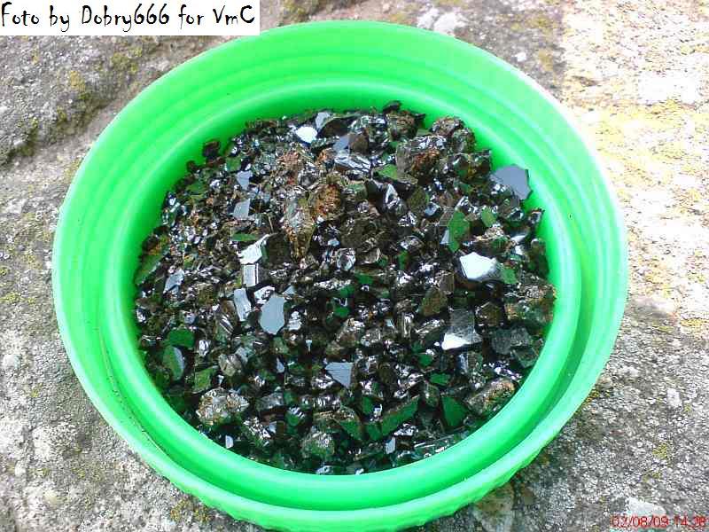

A czy mi się zdaje czy z termicznego rozkładu cytrynianu żelaza można zrobić żelazo piroforyczne?
Z cytrynianu żelaza (II) czy (III)?
Don't try this at home.
2 sie 2009, o 14:05
Posty: 492
Lokalizacja: Zgierz
Owszem, można. I tak wyjdzie cytrynian żelaza(III), bo (II) utleni się jak było to napisane wcześniej ;)
Nie wiem czy reakcja jest prawdziwa, ale odkopałem kiedyś cuś takiego:
Cytrynian żelaza ---rozkład termiczny---> FeO (jeszcze nie uzgadniałem dla Fe(III), więc nie wiem jak to jest stechiometrycznie :/).
4FeO ---> Fe + Fe3O4 // uwzględniałem tylko produkty z żelazem.
Cytrynian żelaza + K2CO3 -> r-r ciemnieje; po dodaniu H2O2 - ciemny pomarańcz (wpada tak trochę w brązowy). Brak jakichkolwiek osadów.
A to mój cytrynian:
Cytrynian żelaza(III).JPG [ 101.78 KiB | Przeglądane 8793 razy ]

Miałem wolna chwile, więc zrobiłem mała analizę swojego cytrynianu żelaza.
Roztwór wodny, kolor - żółtooliwkowy, pH - obojętne ;)
Do analizy zmieszany z wodą w stosunku 1:1,5, kolor - jasnooliwkowy, ładny nawet :lol:
1) K2CO3 (aq) 5% - sciemnienie r-ru - kolor czerwonopomarańczowy, po ~1min. pojawienie się pomarańczowobrązowego osadu, który w większej ilości zdawał się być brązowy[*1], r-r nad osadem bezbarwny.
2) NaOH (aq) 10% (trochę za bardzo stężony :roll:) - natychmiastowe pojawienie się brązowego[*2] osadu, który po sedymentacji był ciemnobrązowy, nie podobny do Fe(OH)3. R-r nad osadem bezbarwny.
Osady [*1] i [*2] podobne do siebie, lecz [*1] jest jaśniejszy. Prawdopodobnie dlatego, że jest go mniej. Ale wizualnie wyraźnie się różnią.
Osad [*1] po potraktowaniu go 5% r-rem HCl (aq) roztworzył się. Barwa r-ru - zielona (jasnooliwkowa). Próba z SCN- pozytywna - krwistoczerwone zabarwienie. Jedyne co mnie zastanawia to, to, że po potraktowaniu osadu HCl nie wydzielał się żaden gaz (w domyśle CO2). Powiniem strącić się przecież węglan żelaza(III)... :roll:
Chyba, że w zasadowym środowisku reakcji powstał wodorotlenek żelaza(III)...
Osad [*2] po potraktowaniu tym samym odczynnikiem roztworzył się. Barwa r-ru - zielony (jasnooliwkowy). Próba z SCN- pozytywna.
3) NH4SCN - wynik negatywny.
4) H2O2 (aq) 3% - zmiana barwy r-ru na ciemnooliwkowobrązowy, wydzielanie gazu (nie wiem jakiego, lecz prawdopodobnie tlenu z rozkładu H2O2), następnie w ciągu 1min. mlecznopomarańczowe zmętnienie r-ru. Po sedymentacji osad koloru pomarańczowego (rudego) jak Fe(OH)3. Po roztworzeniu w 5% HCl (aq) r-r przyjął barwę jasnozieloną. Dla SCN- wynik pozytywny. R-r znad osadu po próbie z SCN- - pomarańczowe zabarwienie.
5)H2O2 (aq) 3% + K2CO3 (aq) 5% - pomarańczowy (rudy) osad, wydzielanie gazu, odbarwienie r-ru nad osadem. Osad inny niż w [*1] przypadku. Prawdopodobnie mieszanina osadów z reakcji H2O2 i K2CO3 z cytrynianem żelaza.
6) H2O2 (aq) 3% + NaOH (aq) 10% - pomarańczowy (rudy) osad Fe(OH)3, inny niz w przypadku [*2], odbarwienie r-ru nad osadem, bardziej puszysty niż w przypadku 5).
7) NH4SCN - wynik pozytywny na Fe^3+, zabarwienie średniointensywne.
Myślę, że w/w reakcje potwierdzają, że Fe w tym związku jest na +3 stopniu utlenienia ;)
P.S. Jak znajdę chwilę, to zrobię żelazo piroforyczne :lol:
