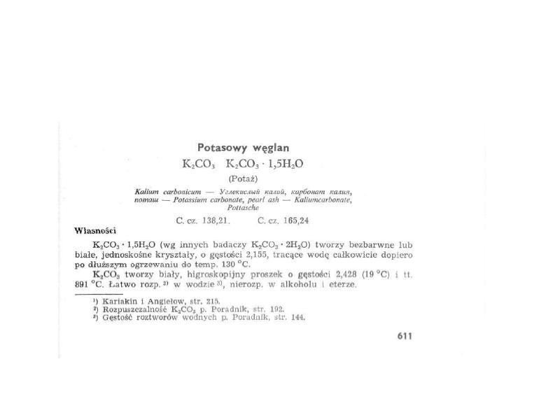

@Pit
A czy w Gałeckim coś piszę o otrzymywaniu bezwodnego węglanu POTASU z uwodnionego węglanu potasu? ;)
Takowej książki nie posiadam i byłbym wdzięczny jakbyś mógł sprawdzić jak otrzymać bezwodny węglan POTASU.
Podejrzewam że również będzie polegało to na wyprażeniu. Potrzebne mi to jest do sporządzania instrukcji otrzymywania preparatu. Czyli potrzebna jest też odnośnik literaturowy czyli
Imię i nazwisko Autora
Tytuł książki
strony w którym jest o tym napisane
rok i miejsce wydania z wydawnictwie
Może to być w formie jak podałeś w poprzednim poście ze zdjęciem ;)

W Gałeckim jest podana temperatura rozkładu. Wrzucę zdjęcie to sam zobaczysz :D Niestety książke tą mam w pdf'ie i nie ma tam szczegółowych informacji :oops: Zaczyna się od razu od preparatyki... Może ktoś na forum ma tą ksiązkę i mógłby pomóc?
Gałecki.JPG [ 28.4 KiB | Przeglądane 4120 razy ]

Pomogło Pit ale niestety brakuje mi odpowiedzi jak długo trzeba byłoby trzymać w suszarce ten węglan potasu. Określenie "po dłuższym ogrzewaniu do 130 stopni" okazało się zbyt ogólne.
Więc chciałbym to trochę obejść dokonując doświadczenia na "bezwodność węglanu potasu"
Jak wiadomo węglan potasu w środowisku wodnym ma odczyn zasadowy. Czy są może odczynniki które pokazałyby mi jakie jest pH związku ...yyy...suchego (trochę to dziwnie brzmi)?
Chodzi mi oto że nie mogę użyć papierka wskaźnikowego bo musiałbym rozpuścić część węglanu potasu w wodzie co spowodowałoby że znów powstał mi uwodniony węglan potasu, tak?
Myślałem też o pomiarze gęstości związku bo różni się o 0,3 g/cm3
Jakieś inne pomysły aby udowodnić że węglan potasu jest odwodniony? :)
