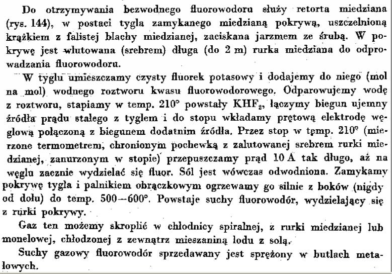

jak można otrzymać gazowy fluorowodór niezawierający wody, i przede wszystkim w jakim naczyniu? Myślałem o ogrzewaniu KHF2, ale w zasadzie nie mam pomysłu w czym to przeprowadzić. Czy gazowy fluorowodór bez wody nie dobiera się do szkła?

Poniżej opsi z supniewskiego.
AP.,
HF.JPG [ 120.84 KiB | Przeglądane 5949 razy ]

dzięki, pomysł z miedzią rzeczywiście niezły, postaram sie skołować jakieś naczynie ale elektrody chyba sobie podaruję bo aż tak bezwodnego nie potrzebuję :D

i jeszcze jedno mam pytanie odnośnie właściwości, czy mogę skroplić fluorowodór w gumowym wężu nawiniętym na rurę z lodem, czy wejdzie on w reakcje z tworzywem?

Zależy jeszcze z czego zrobione jest to tworzywo, ale podejrzewam że wejdzie w reakcje. Lepiej nie kombinować poza tym temp. topnienia fluorowodoru jak dobrze pamiętam wynosi coś koło -80* a tak niskiej temperatury raczej nie uzyskasz, chyba ze masz ciekły azot, bo suchym lodem raczej dużo nie nabawisz :wink:

B@rtek pytał o temp. wrzenia, a ta wynosi 19,91 °C, więc można skraplać przy użyciu zwykłego lodu. Ale temp. topnienia faktycznie -83 °C. [url=http://pl.wikipedia.org/wiki/Fluorowodór]HF[/url]

wężyk zadaje sie jest silikonowy wiec mam nadzieje, że tej "odmiany" krzemu HF nie ruszy

prawdopodobnie ruszy ;) chlodozna (powietrzem) rorka miedziana zakonczona wezykiem igielitowym

w takim razie użyje chyba spirali miedzianej ale z lodu nie zrezygnuje bo HF musi być porządnie ochłodzony, szczerze mówiąc myślałem, że pójdzie gładziej, a tu prosze :D . dzieki za pomoc
