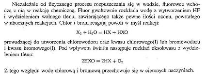

co do fluoru, faktycznie mamy utlenianie wody do gazowego tlenu, ale czy pojawia sie jakis ogien? (wybaczcie, nigdy tego nie przeprowadzałem ;)

Nie do gazowego tlenu, lecz ozonu.
3H2O + 3F2 ==> O3 + 6HF

Bielański:
biuo7.jpg [ 21.54 KiB | Przeglądane 4440 razy ]
