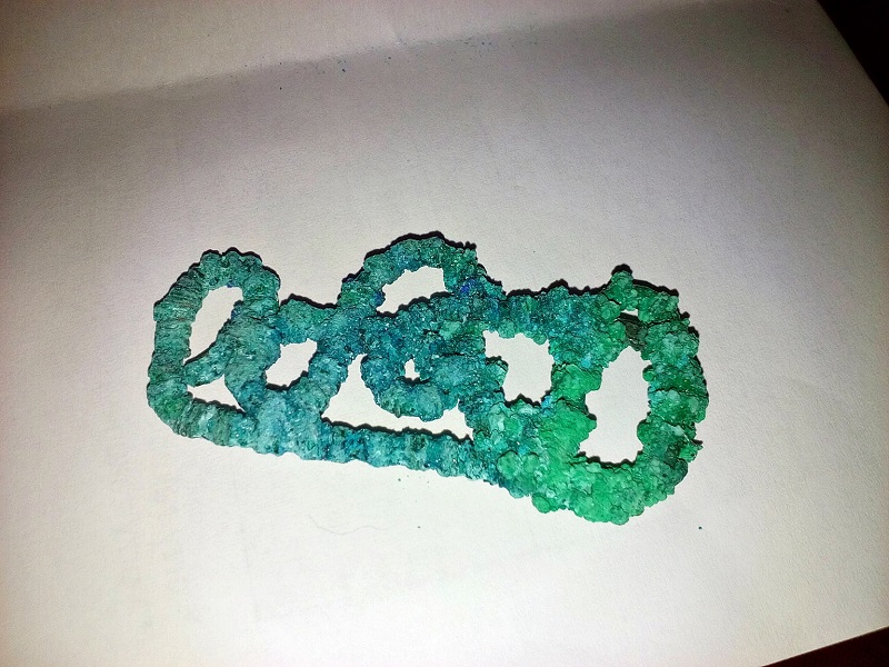

Cześć, jestem zupełną dyletantką w dziedzinie chemii, ale trochę pamiętam jeszcze z liceum, że miedź wchodzi łatwo w reakcje chemiczne. Otóż, trochę się zajmuję wyrobem biżuterii miedzianej (wirewrapping) i ostatnio pomyślałam, że warto by było poeksperymentować z zielononiebieska patyną. Najpierw jednak zrobiłam coś na próbę. Kawałek grubego rozbrojonego druta poskręcałam w esy- floresy i zawiesiłam w pojemniku, w którym były opary wodnego roztworu amoniaku i soli kuchennej. Zostawiłam to na miesiąc w zamkniętym szczelnie pojemniku i wyszło mi coś takiego, jak na zdjęciu.
Kryształy (no, właśnie - czego?) są dość spore. Próbowałam je trochę zeszlifować, ale wtedy całkiem odpadają. Nie wiem, co zrobić, żeby łatwym sposobem uzyskać łatwą patynę, która by nie odpadała. A swoją drogą, co ja uzyskałam pod wpływem tej reakcji? Chciałam zaznaczyć, że sproszkowany kryształ po wysuszeniu nie rozpuszcza się w wodzie, więc wnioskuję, że to na pewno nie jest ani azotan, ani chlorek miedzi.
Z góry dziękuje za odpowiedź :)
20200227_184154.jpg [ 185.87 KiB | Przeglądane 13008 razy ]

Mi to wygląda na kryształki chryzokoli... :roll:

...albo chryzoprazu :mrgreen:

I jeszcze jedno pytanko: dlaczego nie rozpuszcza się ten sproszkowany kryształ w wodzie? W czym zaś można go rozpuścić, żeby nie zmienił koloru?

Obstawiałbym zasadowy węglan miedzi (stąd brak rozpuszczalności), z domieszką anionów chlorkowych i kationów tetraaminamiedzi (II), takie mieszanki nie mają stałego składu.
Co rozumiesz przez "W czym zaś można go rozpuścić, żeby nie zmienił koloru?"? Chcesz go przekrystalizować? Obawiam się, że tak się nie da. Ten osad da się roztworzyć, np. w roztworze amoniaku, albo w kwasie, to i jedno i drugie spowoduje utratę barwy i niemożność wykrystalizowania tego związku ponownie. Chyba, żeby sprowadzić pH w okolice obojętnego i dodać sody... Ale wtedy i tak dostaniesz tylko proszek, nie kryształy.
Żeby uzyskać ładną patynę, robisz dokładnie to, co zrobiłaś, tylko nie trzyma się tego miesiąc, a najwyżej parę dni, kontrolując wygląd przedmiotu. Delikatne przetarcie dla wyrównania powierzchni i koniec. W tak grubej warstwie żadna patyna nie będzie się trwale trzymać.
Na brązowo możesz zabarwić zamykając w pudełku z ugotowanym żółtkiem jaja. przedmiot trzeba (oczywiście!) dokładnie odtłuścić, bo zostaną brzydkie ślady paluchów. Miedź ładnie też się patynuje ogniowo. No i nie wyobrażam sobie zostawić patynę niezabezpieczoną lakierem - inaczej kolory się ścierają lub związki zawarte w powietrzu powodują zmianę barwy.

Dziękuję Ci bardzo za odpowiedź :P Czekałam na nią z niecierpliwością. Próbowałam napisać równanie do tego eksperymentu, ale zdołałam jedynie tyle :
Cu + NH3+ H20 + NaCl = ? :mrgreen:
A skąd się wziął węglan miedzi, skoro w reakcji brak węgla? :roll:
Sama próbowałam zgadnąć, co to za związek, ale nie brałam w ogóle pod uwagę węglanów, bo z tego, co pamiętam węglany powstają w reakcji metali z kwasami węglowymi lub dwutlenkiem węgla i wody. Reakcja zachodziła bez dostępu powietrza, w zamkniętym szczelnie pojemniku :roll:
Dziękuję za cierpliwość, jeśli plotę bzdury :P
A chodziło mi o to rozpuszczanie, bo pomyślałam, że nadmiar tych kryształków po prostu rozpuszczę, zamiast je próbować szlifować...
Ja trzymałam tak długo to wszystko, bo po pierwsze - po dwóch dniach, jak zaglądnęłam - patyna się ścierała pod wpływem dotyku; postanowiłam więc zostawić trochę dłużej, a później, to po prostu zapomniałam. Zależy mi tylko na patynie w odcieniach zielono-niebieskich; ta brązowa i czarniawa mi się nie podoba .

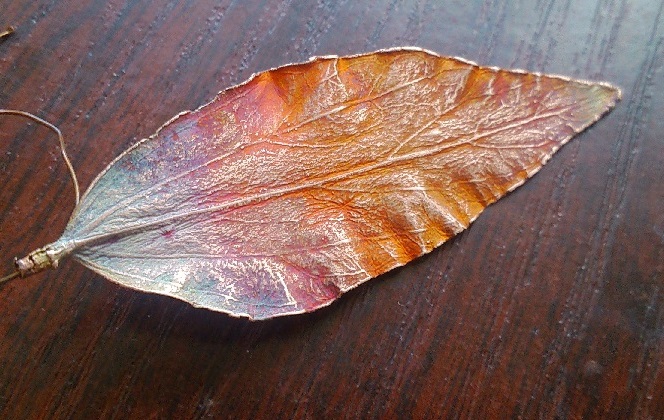

Aj, a miało nie być posta pod postem, trudno. Może jak ładnie się uśmiechniemy do moda, to uporządkuje trochę bałagan w tym temacie ;)
Co do jeszcze patynowania ogniowego, mi osobiście przypadły do gustu te czerwono-niebieskie odcienie; ale gust, jak wiadomo, rzecz względna. Poniżej liść mojej roboty, docelowo znalazł się w wisiorku.
Komentarz: Liść
DSC_1088.jpg [ 148.32 KiB | Przeglądane 12919 razy ]

Panie MaChalski, serdeczne dzięki! Liść wyszedł przepięknie! Mi się nie udało uzyskać takiego efektu - wyszedł mi czarny proszek na wierzchu, czyli zapewne tlenek miedzi. Dziękuję za nowe przepisy ( z tą kredą, Kretem). Ja użyłam właśnie amoniaku do ciast, bo nawet nie wiedziałam, że istnieje jakiś inny :lol:
A efekt unerwienia w liściu, jak uzyskałeś?

Barwienie warto poćwiczyć na jakiejś blaszce, której nie będzie szkoda. Jak się nie uda, można zdjąć zabarwienie w roztworze kwasu cytrynowego, albo przepolerować i można próbować dalej.
W ogóle odnośnie patyn polecam Stefana Sękowskiego (wiecznie żywy) "Chemia na co dzień", rozdział "CHEMIK BARWI METALE"; powinno dać się niedrogo kupić albo pobrać pdf z neta.
Unerwienie liścia jest odwzorowaniem prawdziwego, to metalowa "odbitka" powstała przez elektrolityczne nałożenie miedzi na prawdziwy liść (pozostałości liścia zostały później usunięte).
