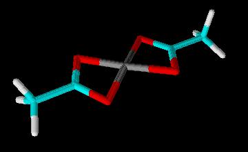

Chyba wkradł się mały błąd, bo grupa acetylowa to CH3-C(=O)- , [np w chlorku acetylu CH3COCl]. natomiast co do kompleksu to nie chodziło przypadkiem o Cu(OAc)2 ? Coś takiego jak poniżej, tylko nie jestem pewien, czy kompleks będzie płaski czy tetraedryczny.
Cu(OAc)2.JPG [ 6.27 KiB | Przeglądane 4237 razy ]
