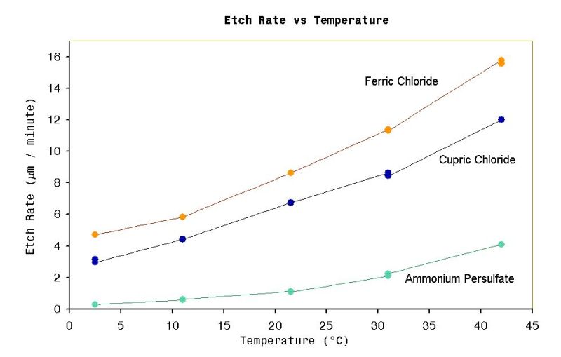

Predkosc trawienia od temperatury dla trawienia w:
- FeCl2
- HCl z H2O2
- (NH4)2S2O8
untitled.jpg [ 29.93 KiB | Przeglądane 7802 razy ]

po co kompleksowac miedzy w roztworze HCl + H2O2, jak to wlasnie jony miedzy w roztworze napedzaja proces trawienia

Kłócić się nie będę ale czy jony miedzi nie odpowiadają za rozkład nadtlenku wodoru? Mi się wydaje że to będzie tak leciało:
Cu + H2O2 +2HCl -> CuCl2 + 2H2O
I jak dodasz jakiegoś zw. kompleksującego to przyspieszy to proces trawienia bo usunie jony Cu z r-r, równowaga się nie będzie zmieniać i H2O2 nie będzie się rozkładał.
Analityk
17 lut 2009, o 16:30
nie tak do konca :)
Cu^0 + Cu^2+ -> 2Cu^1+
tzn.:
CuCl2 {aq} + Cu {s} -> 2CuCl {aq}
a dzieki temu, ze dodajemy w tego typu trawieniu napowietrzanie np. za pomoca pompki akwariowej czy tez enegricznego poruszania gabarytu, nastepuje regeneracja
2H^+ + Cu^1+ + O{aq} -> Cu^2+ + H2O
tzn.
2HCl {aq} + 2CuCl {aq} + O {aq} -> 2CuCl2 {aq} + H2O{aq}
i mozna trawic dalej
bez miedzy trawi powoli, dopiero jak juz pojawi sie w roztworze miedz, trawienie przyspiesza i rozpoczyna sie dodatkowo proces egzotermiczny, trawienie ustaje po przekroczeniu

nadsiarczanu amonu w temperaturze pokojowej z 2% dodatkiem kwasu siarkowego uzywam tylko do rozrzezenia topografii miedzi przy obrobce galwanicznej
mozna na nim teoretycznie trawic gabaryty - ale raz ze trwa to dlugo, a dwa trzeba by bylo podgrzewac aby przyspieszyc proces
na kwasie solnym z H2O2 mozna trawic i gabaryty jedno stronne i 2 stronne bez metalizacji dosc szybko, bez grzania etc (wysokosc miedzi na takich gabarytach to 18, 35 lub zardziej 70 um).
do tego ja trwaie tez czasem na tym 1 mm blachy.
w nadsiarczanie amonu z tego co sie orientuje powstaje siarczan(VI) miedzi(II) i siarczan(VI) amonu - tyle ze krystalizujac z tego dostaniesz i tak sol podwojna
metoda zdecydowanie wolniejsza - przynajmniej przy tych stezeniach jakie ja uzywam, pewnie tez drozsza (nie porownywalem co prawda cen, ale sadze ze i tak taniej w kwasie solnym)
kapiel HCl + H2O2 moze pomiescic miedzi do okolo 20g/L
kąpiel oparta na (NH4)2S2O8 bodajze tylko 10g/L Cu
a czemu jedno wolniejsze a drugie szybsze ? pewnie nadsiarczan po prostu wolniej reaguje z miedzia, ale podobnie jak w wypadku kwasu solnego z H2O2 podwyzszenie zawartosci miedzi w pewnych granicach zwieksza predkosc trawienia (nawet czasem dodaje sie kilka gram CuSO4/L roztworu do mikrotrawienia)
